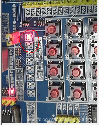

4. 实物观测
我们可以看到图中 LED1已经点亮

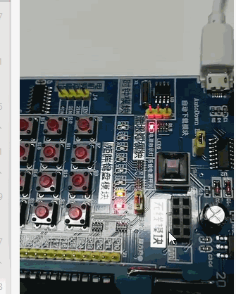

5、流水灯代码编写
#include //引入51头文件
#include
char temp;
//毫秒延时函数
void delay(int time){
int x,y;
for(x = time;x > 0;x--)
for(y = 114;y>0;y--);
void main()
     temp =  0xfe; //
P1 = temp; //1111 1110 P1 引脚电平示意
delay(100); // 延时 0.1s
while(1) {
temp = _crol_(temp,1); //temp 左移一位 如 1111 1101
P1 = temp;
delay(100);
