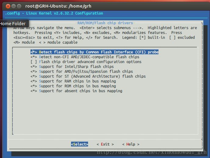

今天准备试一下内核自带的norflash驱动,发现在配置项里面怎么都找不到,后来发现是一些选项没有选中造成的,下面这些选项全部选中之后就行了
Device Drivers  --->
Memory Technology Device (MTD) support  --->
RAM/ROM/Flash chip drivers  --->
下面一大堆东西都选中:
最后在

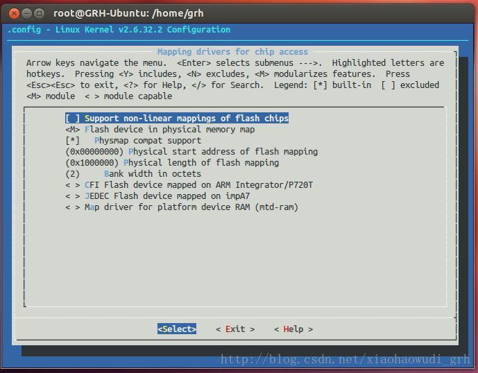

Device Drivers  --->
Mapping drivers for chip access  --->    这个位置就可以找到默认的norflash驱动的相关配置项目了:
最后meke modules 编译出来的phsymap.ko就是内核自带的norflash驱动模块了。
