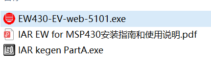

压缩包含有:
                    EW430-EV-web-5101.exe
                   IAR EW for MSP430安装指南和使用说明.pdf
                   IAR kegen PartA.exe

最近因为电脑系统故障重新安装iar,发现安装第一遍不会成功,卸载iar后再安装一遍,发现安装成功------>所以要,安装后卸载,在安装
(仅供参考,有的一遍就可以成功,总之安装上这个软件,成功激活,可以编译文件就可以)

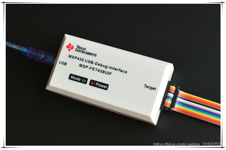

1.确保你下载的IAR软件版本与仿真器里的固件匹配
如果仿真器与IAR软件通讯有问题,这两篇文章提供了较好的解决方法
MSP-FET430UIF仿真器固件降级问题_yunjie167的专栏-CSDN博客
IAR for msp430 与 仿真器MSP-FET430UIF使用不兼容问题_一只小白啊的博客-CSDN博客

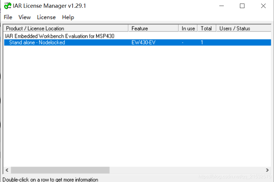

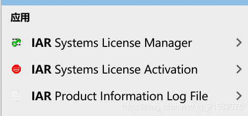

2.确保IAR软件激活成功
点开第一个查看激活是否成功

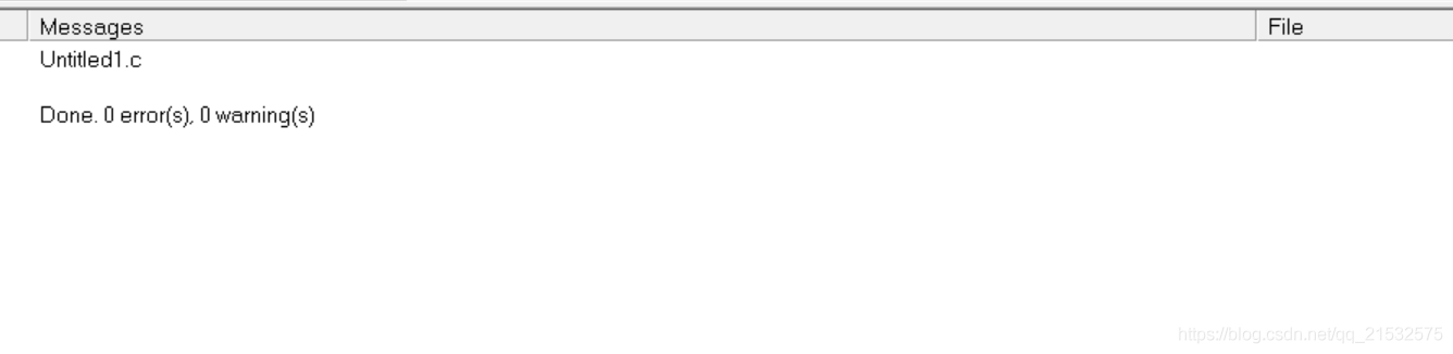

这样就可以了,打开iar看看能不能编译程序,随便一个最简单的就可以
void main(void)
  while(1);
如果IAR编译成功就可以了!会出现下面的提示
tips:不同版本的IAR这个密钥管理界面不同,这个版本的界面是这样,变绿就说明激活成功了

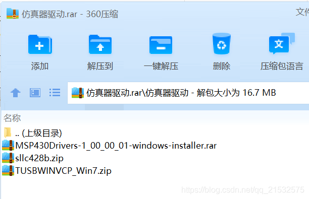

4.IAR安装成功后再安装相关驱动
二、安装相关驱动
安装完就可以正常使用仿真器了
下载地址:
链接:https://pan.baidu.com/s/1IRXkxPs8RxYB80ZtllbXFw
提取码:ga7s

仿真器的MODE灯只有在仿真时才闪烁
