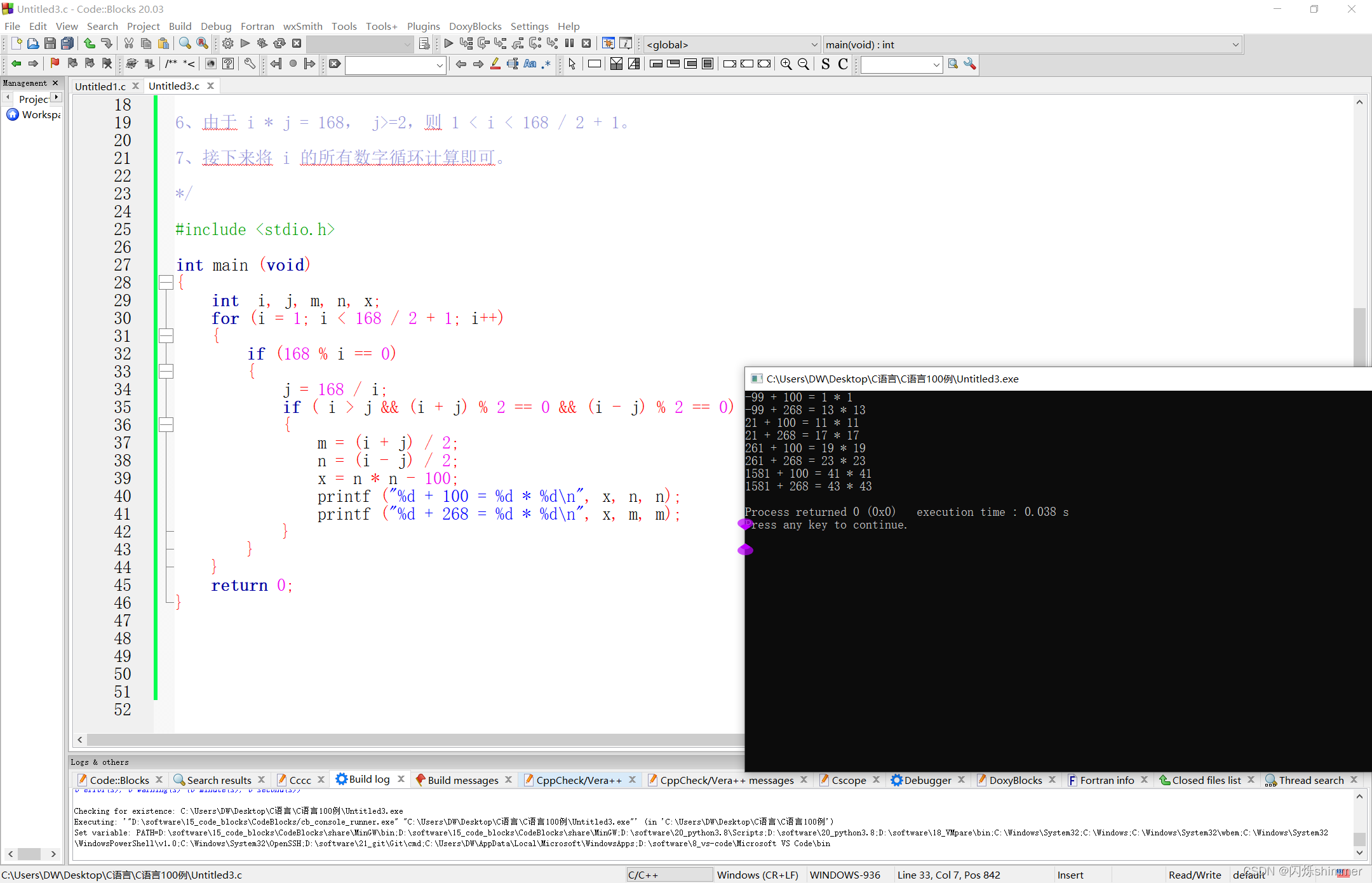

代码:
C语言第三例
题目:一个整数,它加上100后是一个完全平方数,再加上168又是一个完全平方数,请问该数是多少?
程序分析:
假设该数为 x。
1、则:x + 100 = n2, x + 100 + 168 = m2
2、计算等式:m2 - n2 = (m + n)(m - n) = 168
3、设置: m + n = i,m - n = j,i * j =168,i 和 j 至少一个是偶数
4、可得: m = (i + j) / 2, n = (i - j) / 2,i 和 j 要么都是偶数,要么都是奇数。
5、从 3 和 4 推导可知道,i 与 j 均是大于等于 2 的偶数。
6、由于 i * j = 168, j>=2,则 1 < i < 168 / 2 + 1。
7、接下来将 i 的所有数字循环计算即可。
#include
int main (void)
    int  i, j, m, n, x;
    for (i = 1; i < 168 / 2 + 1; i++)
        if (168 % i == 0)
            j = 168 / i;
            if ( i > j && (i + j) % 2 == 0 && (i - j) % 2 == 0)
                m = (i + j) / 2;
                n = (i - j) / 2;
                x = n * n - 100;
                printf ("%d + 100 = %d * %dn", x, n, n);
                printf ("%d + 268 = %d * %dn", x, m, m);
    return 0;
运行结果:
