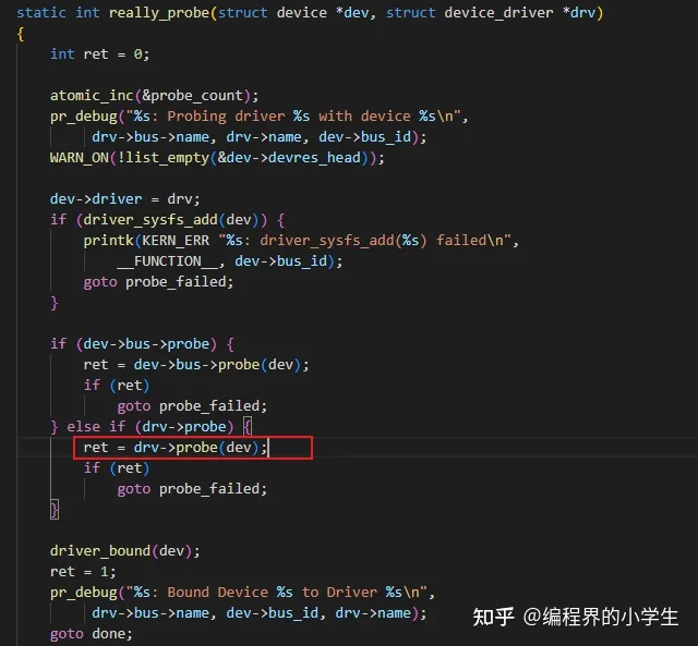

根据上一篇的分析,驱动层通过platform_driver_register注册后,会调用到该驱动层的probe函数。
四,s3c2410ts_probe函数分析
