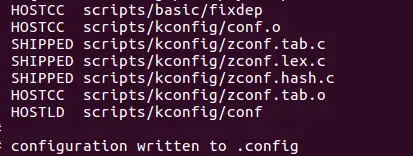

配置编译
cd arch/arm/configs                //由于我们板子是arm板,进入该目录
ls  *2440*                            //找到有mini2440_defconfig、
ls  *2410*                            //找到有s3c2410_defconfig
cd ../../..
make s3c2410_defconfig                //配置2410, 更新.config配置文件
make uImage                          //编译,生成uImage
cp arch/arm/boot/uImage /work/nfs_root/           //拷贝
cd /work/nfs_root/
mv uImage uImage_new

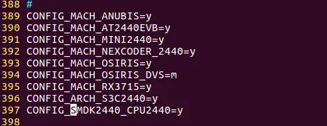

进入.config查看支持的CPU
vi .config
如上图所示,有我们的2440
