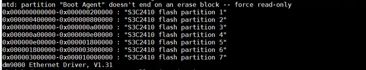

启动内核
内核启动的打印信息如下图所示
可以看到内核有8个分区,而我们的uboot只有4个分区。
0x00000000-0x00040000 : "bootloader"            //存放uboot
0x00040000-0x00060000 : "params"                //存放环境变量
0x00060000-0x00260000 : "kernel"                //存放内核
0x00260000-0x10000000 : "rootfs"                  //存放文件系统
所以接下来我们来修改内核分区
修改内核分区
在si里搜索上图出现的”S3C2410 flash partition”字段,找到位于common-smdk.c中,里面有个数组smdk_default_nand_part[],内容如下所示:
修改smdk_default_nand_part[]数组(位于arch/arm/mach-s3c24xx/common-smdk.c) 修改为:

上面部分宏的定义,如下所示: MTDPART_OFS_RETAIN: 填在offset里,表示先后保留多少size空间大小 MTDPART_OFS_NXTBLK: 填在offset里,表示从下一个块开始 MTDPART_OFS_APPEND: 填在offset里,表示该分区位置附加在上个分区结束的地址上 MTDPART_SIZ_FULL: 填在size里,表示剩下的内存size都归于该分区 若需要mini2440的机器ID,则还需要修改mini2440单板对应的mach-mini2440.c 因为该单板的mtd分区也不对,将里面的mini2440_default_nand_part[]内容改为和上面一样,拷贝文件到ubuntu重新编译下载内核

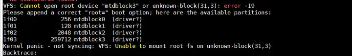

启动文件系统
set bootargs console=ttySAC0,115200 root=/dev/mtdblock3 rootfstype=yaffs2
nfs 32000000 192.168.1.30:/work/nfs_root/uImage_new
bootm 32000000
打印信息表示不支持该内核不支持yaffs文件系统,然后尝试使用ext3 ext2 cramfs vfat msdos iso9660等来挂载

启动内核 打印如下图所示:
配置EABI
进入si,搜索exitcode,找到0x00000004对应的宏定义是SIGILL,表示非法指令,是因为arm-linux-gcc-4.3.2是使用的EABI接口,内核由于未配置,所以出现非法 配置内核支持EABI 输入make menuconfig,搜索EABI,找到位于:
kernel feature->
[*] Use the ARM EABI to compile the kernel
make uImage
重新编译烧写内核就没问题了。 下一节S3C2440移植linux3.4.2内核之支持YAFFS文件系统我们将修改内核支持yaffs文件系统。
