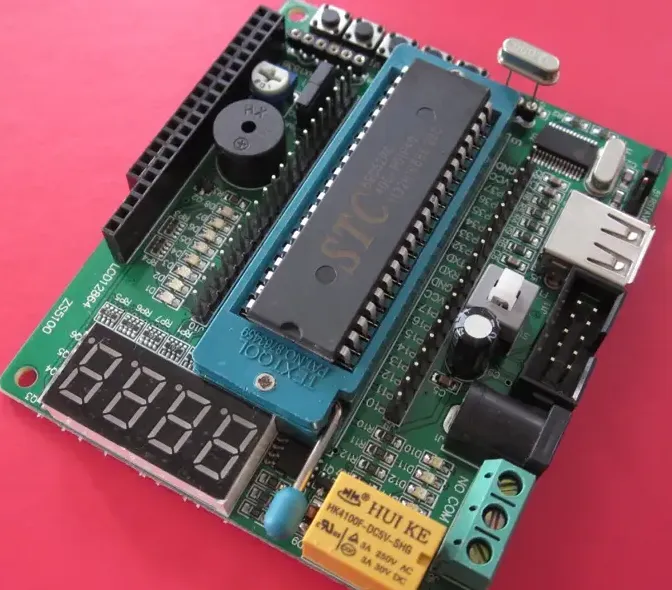

1、首先硬件方面,需要准备一个完整的单片机最小系统(包括 时钟电路、复位电路和电源),最好能有几个按键和LED的,方便后续学习);
STC51单片机开发板

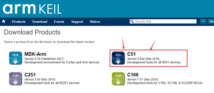

2、然后软件方面,要有一个程序编辑、编译调试的环境,一般选择Keil软件安装在我们自己的电脑上,可以到Keil官网 https://www.keil.com/ 下载最新版的Keil (C51版本);

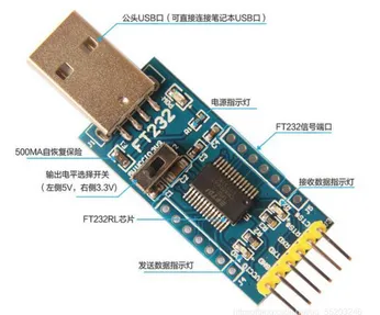

3、之后,还要准备一条连接电脑和51单片机的数据线,用来烧写程序,建立起电脑和51单片机的联系,目前常用的有串口线,USB接口线等,可以根据你选择的最小系统预留接口选择,或者也可以自己制作一条下载线,
USB串口

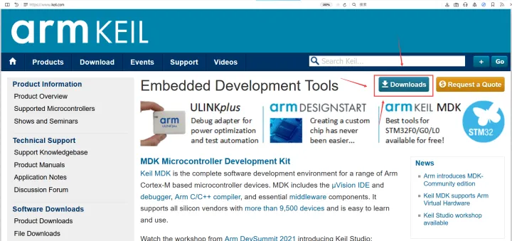

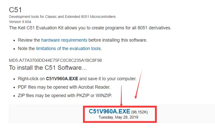

1、下载Keil 到官网 https://www.keil.com/
下载C51版本
点击下载最新版本

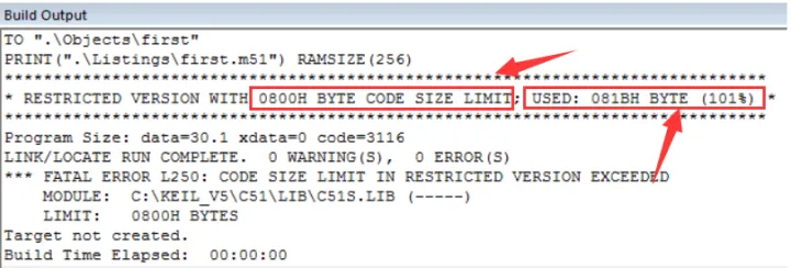

首次启动运行我们需要先注册软件,Keil软件不是一个免费软件,如果不进行注册的话,我们能编译的代码长度就不能超过(0x800)字节也就是2048字节,大约200多行代码,如果超过这个限制那么编译就会报错。

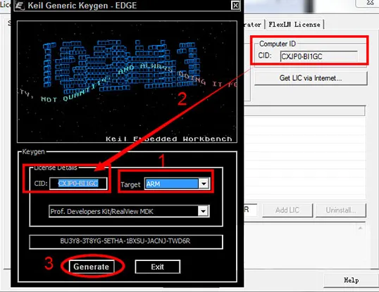

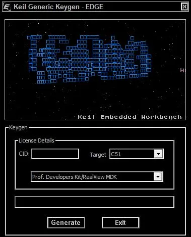

1、首先下载keil5注册机

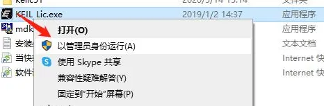

2、运行注册机
鼠标右键以管理员身份运行

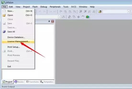

3、点击菜单栏File,然后点击License选项
4、将注册界面的“CID”复制到注册机中,然后点击“Target”修改为"C51",继续点击Generate,生成注册码

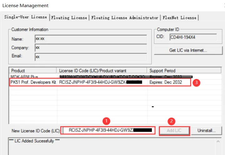

5、将注册码粘贴到 License Management的LIC编辑框内,点击AddLIC,即可注册成功(如果弹出一个带乱码的窗口,先确认是否使用了管理员权限打开Keil),可以看到过期时间是2032年,足够我们用了。
