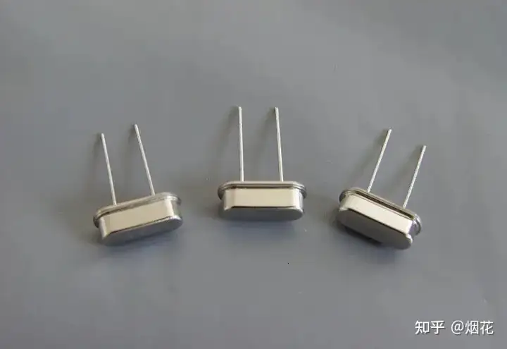

晶振作为电路中的心脏,具有极其重要的作用,在各种电子产品设备中广泛应用,如果出现不振就会导致整个设备不能正常工作,工程师要懂得辨认晶振好坏,这是必要及首要条件。
那么作为采购当然是也能辨认晶振好坏最好,这样可以帮助大家更好的采购晶振。那么要如何辨认判断呢?下面一起来了解下:
1、将电笔插入插座火线中,用一只晶振的脚接触电笔尾,另一只脚用手接触,如果电笔亮,就是好的。
2、用万用表10K挡检测,无穷大为良品。
3、替换法。用数字电容表(或数字万用表的电容档)测量其电容,一般损坏的晶振容量明显减小。不同的晶振其正常容量具有一定的范围,好品一般在几十到几百PF。
4、用替换法。晶振很难用万用表判断的,一般正向电阻是无穷大时反向电阻也是无穷大。
5、如果有条件就用示波器看有无波型。
6、最好的办法就是在电路中用万用表量一下它的两端有没有工作电压,若有的话,再有示波器量一下它的频率,若频率不对的话,很有可能它坏了。
7、量一量,用10K档测量,如有一点阻值是不行的;摇一摇,里面有振动是不行的。
8、加上电压和激励信号,用示波器一测就明白。
9、测量一下有没有输出,再测是否有控制电压。
10、若大批筛选的话,可搭一个单管晶体震荡电路,晶体的两个端子接个两孔小插座,作为测试晶振的插孔,用示波器或频率计测试其输出信号,还可测得频率精度;若无这两种仪器,可自制一个倍压检波探头,整流成一直流电压再用万用表1V档测的震荡电压高低,以判断晶振的好坏及品质。

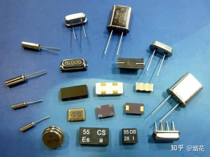

石英晶振的运用准则
1、挑选经实习证实质量安稳、牢靠性髙、有翻开出路、不能选用挑选的或残次的石英晶振。
2、石英晶振的技能功用、质量等级、运用条件等应满意计划电路的需求。
3、在满意功用参数的状况下,应选用低功耗、低热阻、低损耗角、高功率增益、高效益的石英晶振。
4、国产石英晶振的优选。首要挑选通过认证断定的契合国标的石英晶振;通过运用查看的契合需求的可以安稳供货的石英晶振;有成功运用阅历契合需求的别的石英晶振。
5、进口石英晶振。国外威望组织的PPL、QPL(质量断定合格的石英晶振清单,Qualified Product List)中的石英晶振;出产进程中通过严厉挑选的髙牢靠石英晶振;通过国内运用查核契合需求的髙质量的石英晶振。

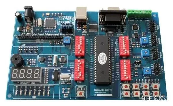

晶振对于单片机的影响
通常一个单片机系统共用一个晶振,便于各部分保持同步。有些通讯系统的基频和射频使用不同的晶振,我们可以通过电子调整频率的方法保持同步。
单片机系统中晶振的主要作用就是为系统提供基本的时钟信号,晶振通常与锁相环电路配合使用,来提供系统所需的时钟频率。如果不同子系统需要不同频率的时钟信号,可以用与同一个晶振相连的不同锁相环来提供。
所以说,单片机中没有了晶振,也就没有时钟周期,没有时钟周期,就无法执行程序代码,单片机就无法工作,程序也就无法烧入。因为单片机工作时,是一条一条地从ROM中取指令,然后逐步执行。我们把单片机访问一次存储器的时间称之为一个机器周期,这是一个时间基准。
—个机器周期包括12个时钟周期。如果一个单片机选择了12MHz晶振,它的时钟周期是1/12µs,它的一个机器周期是12×(1/12)µs,也就是1µs。机器周期不仅对于指令执行有着重要的意义,而且机器周期也是单片机定时器和计数器的时间基准。
若一个单片机选择了12MHz的晶振(这个晶振可以是49s的插件晶振,也可以是贴片晶振),那么当定时器的数值加1时,实际经过的时间就是1µs,这就是单片机的定时原理。
