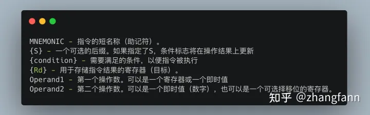

如前所述,汇编语言是由指令组成的,这些指令是主要的构建块。ARM指令后面通常有一个或两个操作数,一般使用以下模板。
由于ARM指令集的灵活性,并非所有指令都使用模板中提供的所有字段。然而,模板中字段的目的描述如下。

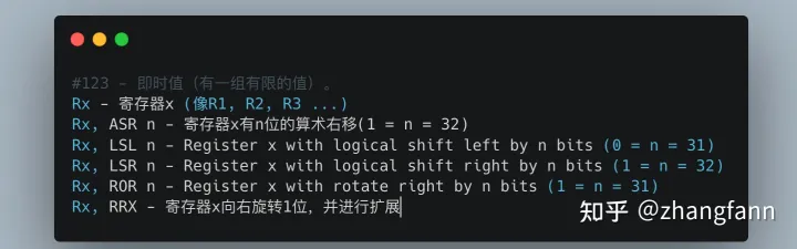

虽然MNEMONIC、S、Rd和Operand1字段是直截了当的,但条件和Operand2字段需要多加说明。条件字段与CPSR寄存器的值密切相关,或者准确地说,与寄存器中特定位的值密切相关。Operand2被称为灵活的操作数,因为我们可以以各种形式使用它--作为即期值(具有有限的值集)、寄存器或带移位的寄存器。例如,我们可以使用这些表达式作为Operand2。

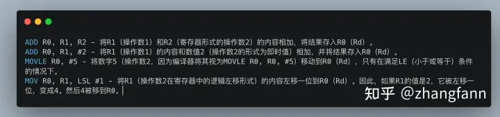

作为一个快速的例子,让我们看看下面的指令清单。
