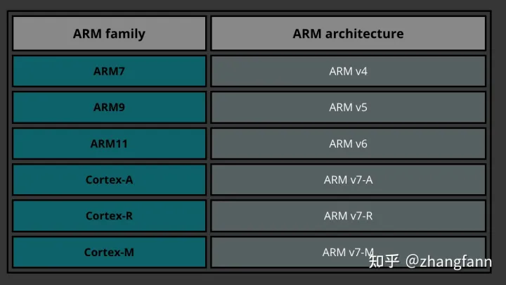

不仅Intel和ARM之间存在差异,而且不同的ARM版本本身也存在差异。本系列教程旨在尽可能地保持通用性,以便您对ARM的工作原理有一个大致的了解。一旦您了解了基本原理,就很容易了解您所选择的目标ARM版本的细微差别。本教程中的例子是在32位ARMv6(Raspberry Pi 1)上创建的,因此,解释与这个确切的版本有关。
不同的ARM版本的命名也可能令人困惑:

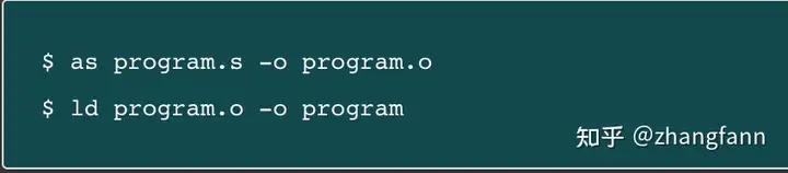

那么,究竟什么是汇编语言?汇编语言只是机器码之上的一个薄薄的语法层,机器码由指令组成,以二进制表示法(机器码)进行编码,也就是我们的计算机所能理解的。那么,为什么我们不直接写机器码呢?嗯,这将是一个痛苦的过程。出于这个原因,我们要写汇编,即ARM汇编,这对人类来说更容易理解。我们的计算机本身不能运行汇编代码,因为它需要机器代码。我们将使用的将汇编代码组装成机器代码的工具是GNU Binutils项目中的GNU Assembler,其名称为as,可用于具有*.s扩展名的源文件。
一旦你写好了扩展名为*.s的汇编文件,你就需要用as来组装它,并用ld来链接它。
