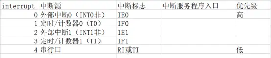

06 80C51的中断系统
(有5个中断源、2个优先级)

中断优先级控制:
中断相应的条件:
中断源有中断请求;
此中断源的中断允许位位1;
CPU开中断(即EA=1);
中断函数不用进行声明;

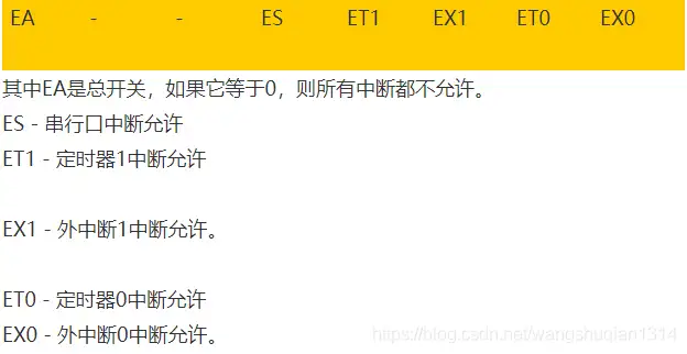

IE中断寄存器:
初始化程序应完成以下任务:
对TMOD赋值,以确定T0/T1的工作方式
计算初值,并将其写入TH0TL0或TH1TL1
中断方式时,则对IE赋值,开放中断
使TR0或TR1置位,启动定时/计数器定时或计数
