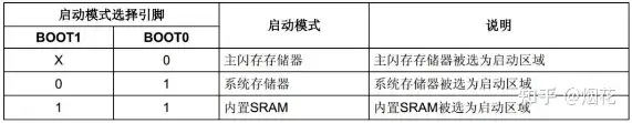

三种启动模式如下:
  • 从主闪存存储器启动:将主Flash地址0x08000000映射到0x00000000,这样代码启动之后就相当于从0x08000000开始。主闪存存储器是STM32内置的Flash,作为芯片内置的Flash,是正常的工作模式。一般我们使用JTAG或者SWD模式下载程序时,就是下载到这个里面,重启后也直接从这启动程序。
  • 从系统存储器启动:首先控制BOOT0、BOOT1管脚,复位后,STM32与上述两种方式类似,从系统存储器地址0x1FFF F000开始执行代码。系统存储器是芯片内部一块特定的区域,芯片出厂时在这个区域预置了一段Bootloader,就是通常说的ISP程序。这个区域的内容在芯片出厂后没有人能够修改或擦除,即它是一个ROM区。启动的程序功能由厂家设置。系统存储器存储的其实就是STM32自带的bootloader代码。
  • 从内置SRAM启动:将SRAM地址0x20000000映射到0x00000000,这样代码启动之后就相当于从0x20000000开始。内置SRAM,也就是STM32的内存,既然是SRAM,自然也就没有程序存储的能力了,这个模式一般用于程序调试。假如我只修改了代码中一个小小的地方,然后就需要重新擦除整个Flash,比较的费时,可以考虑从这个模式启动代码,用于快速的程序调试,等程序调试完成后,在将程序下载到SRAM中。
用户可以通过设置BOOT1和BOOT0引脚的状态,来选择在复位后的启动模式。STM32三种启动模式对应的存储介质均是芯片内置的,如下图所示:

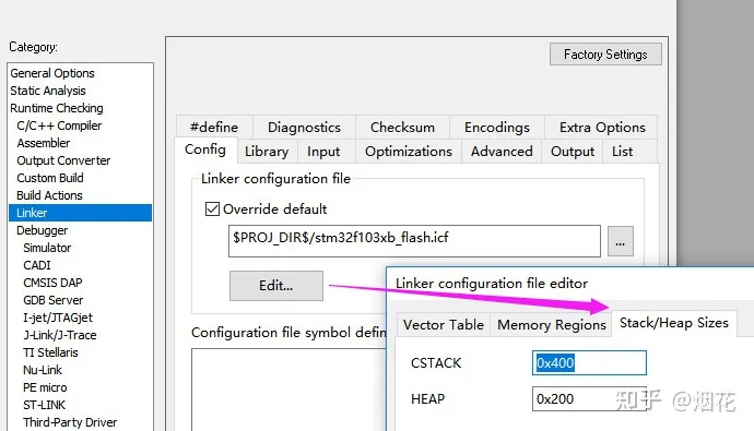

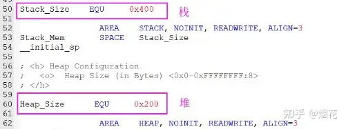

STM32的启动文件与编译器有关,不同编译器,它的启动文件不同。虽然启动文件(汇编)代码各有不同,但它们原理类似,都属于汇编程序。拿基于MDK-ARM的启动文件来举例,说一下要点内容。在基于MDK的启动文件开始,有一段汇编代码是分配堆栈大小的。

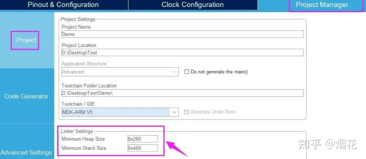

这里重点知道堆栈数值大小就行。还有一段AREA(区域),表示分配一段堆栈数据段。可以使用STM32CubeMX对上面的数值大小进行配置:
在IAR中,是通过工程配置堆栈大小:

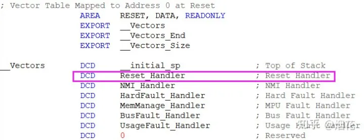

看下面的汇编代码,程序上电之后,是跳到Reset_Handler这个位置。

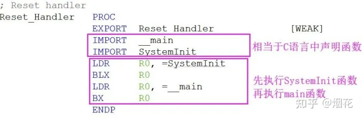

知道代码是从Reset_Handler开始执行,再来看如下Reset_Handler汇编代码。在启动的时候,执行了SystemInit这个函数。
执行完SystemInit函数,初始化了系统时钟,之后跳转到main函数执行。
