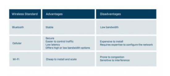

1.建立无线连接
移动机器人制造商面临的第一个挑战是选择最合适的无线技术。通常的建议是建立需求、评估标准,并选择最佳的匹配技术。然而,对于移动机器人制造商来说,这并不总是可行的,因为他们通常不知道机器将处于什么位置或者目标应用的确切细节。
有时,蓝牙连接是理想的选择,因为它提供稳定的非拥塞连接,而其他应用则需要高速、安全的蜂窝连接。对于移动机器人制造商来说,重要的是拥有一种易于改变从而能满足特定需求的网络技术。
image.png?imageView2/2/w/550
图1:无线标准——高级的优点和缺点
