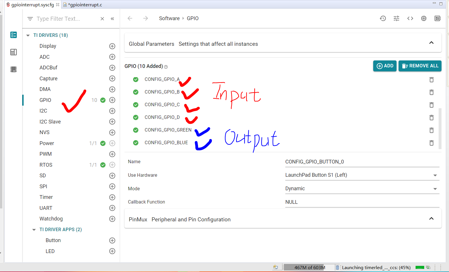

  首先,在MSP432中,对于按键的输入就是检测端口的高低电平来判断矩阵键盘的按键情况。
  首先我们打开CCS中的gpiointerrupt工程,打开syscfg文件,增加几个输入和输出GPIO口,如下:
  其中CONFIG_GPIO_ABCD是属于检测我们矩阵键盘中ABCD的键值。CONFIG_GPIO_GREENBLUERED是属于控制我们开发板上的三色LED灯。
  然后我们打开gpiointerrupt.c这个文件,开始我们核心函数的编写。
  我们实验的内容是:通过矩阵键盘检测不同的键值ABCD亮不同颜色的灯。
