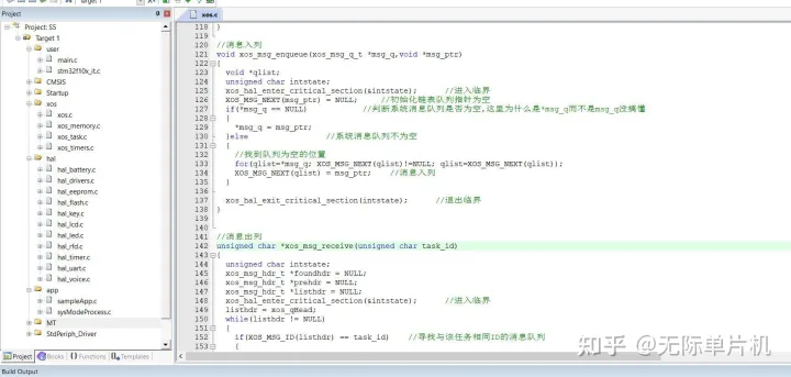

2.系统内核代码
我们这个项目和传统产品代码不一样,传统的可能所有函数在while(1)死循环里面调用各种函数完成产品功能。
我们加入了一个自己写的小系统在里面,所有功能函数通过模拟任务管理的形式去执行,虽然最终也是在while(1)死循环里。
这样做的好处是可以灵活控制每个函数的执行频率和次数。
系统内核代码一般是一种程序框架,通用性比较强,所以相对比较复杂一点。
像这种代码,我不太建议新手上来就把它吃透,而是先学会移植。
就像RTOS一样,你不可能自己从头到尾写一个RTOS。
正确的学习顺序是,你先要移植,移植完以后知道怎么用。
用熟了以后,你慢慢也知道各个函数和变量的作用了,这个时候再去深挖实现的细节,最终吃透自己从零开始写出来。

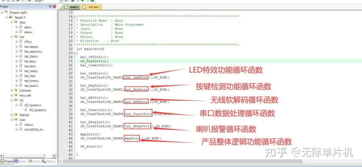

二、从main函数开始逐渐深入
一个产品的功能再复杂,它都必须从main开始。
所以,我们分析程序的时候,一定要抓住程序的”喉咙”:main函数。
同样,在看代码之前,一定要对产品的功能有个系统的了解,否则就是看天书。
一般来说,只要你看的那个项目代码不会太差,main函数里通常都是通过调用各种函数去实现产品的功能。
而不会说直接在main函数里写所有功能的代码。
比如说我们这个程序,就是不同的功能模块,有不同的处理函数。
首先,我们先要熟悉每个功能模块需要实现的功能是什么,有了这个概念再去看代码。
最后通过AppProc这个函数完成各个功能模块的逻辑整合。
这些功能第一遍不需要吃透,你只需要知道大概先了解一下,用熟了再深入到细节实现。

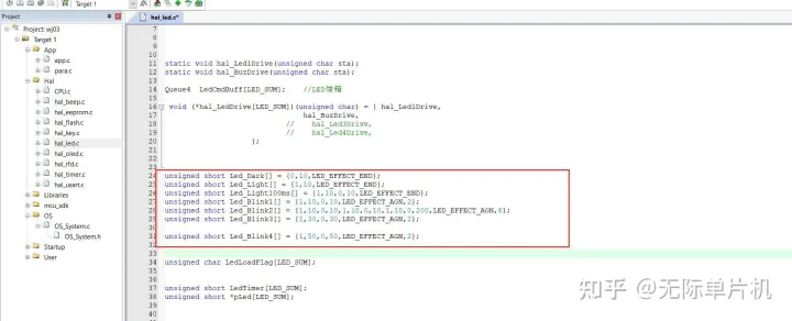

我给大家举个简单的例子吧,比如让LED每秒闪1次这个功能的代码。
不同的工程师,经验和水平不一样,实现的方法肯定也不一样。
你想这个功能可能很简单,我就用一个定时器,定时频率是500ms,然后再定时中断里让LED控制引脚的电平翻转,这样就能实现LED每秒闪1次了。
但是你考虑过这样做的缺点没有?我总结一下:
①浪费资源
搞一个定时器专门用来做LED闪烁,这也太浪费了,一个单片机总共才多少个定时器?
②可扩展性差
如果下一次产品改板,加了10个灯,每个灯有不同的指示效果。
比如说:
LED1,要求产品未连上网以前每200ms闪1次,联网过程每400ms闪1次,连上网以后常亮。
LED2要求每按一个按键,就亮500ms,然后灭。
其他还有乱七八糟的特效,这种你试试用前面那种方式去实现,实现起来明显很麻烦!
所以,这就是为什么,明明你觉得很简单的功能,别人要绕一个大圈去实现。
就像我写的LED特效的程序,原理就是通过数组存储不同时间段引脚的状态,然后配合定时器把这个波形(PWM)在引脚里展现出来,实现不同LED特效的功能。
其实,如果你以前没做过LED特效的话,一下去理解别人踩过很多坑的代码是很困难的。
你要做的就是先要学会用,比如说你可以在我程序基础上改个特效试试。
等你真正学会了用,你会发现,你根本不用重头自己写,我这个代码都是通用性很强的。
你只需要把我代码移植到自己的产品上,根据自己产品需求,修改一些参数,就可以快速实现LED特效功能。

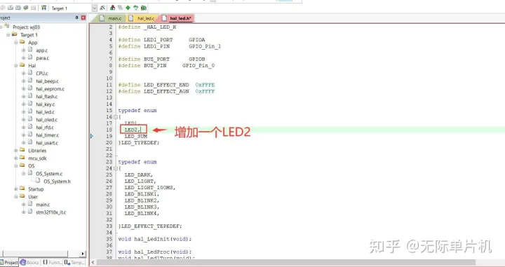

比如说,原来我的产品只有一个LED1,现在要新增加一个LED2,那你只需要在头文件LED枚举定义增加一个LED2:
当然,STM32的引脚配置,你也要增加一个GPIO来控制LED2。
