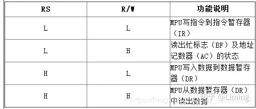

== 控制器接口信号说明 ==
1、RS,R/W的配合选择决定控制界面的4种模式:

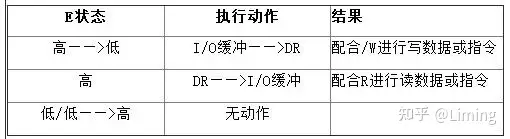

2、E信号

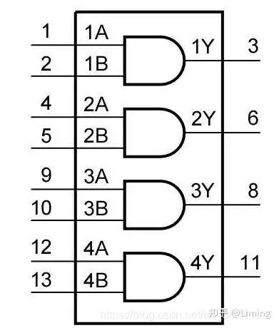

74LS08芯片
详细地说是4二输入与门,即一片74LS08芯片内有共四路二个输入端的与门。内部线路如下图:
