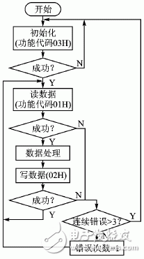

2.2 温度数据采集模块
在温度变送器串口被驱动后,需要再编写一个采集温度的应用程序。根据嵌入式系统开发特征,先在宿主机上流程编写应用程序;再使用交叉编译器进行编译、链接,生成目标平台的可执行文件。宿主机与目标板通信采用打印终端的方式进行交叉调试, 成功后移植到目标平台。编写采集程序是在安装Linux操作系统的宿主PC机上进行的,其程序流程如图3所示。
基于S3C2410处理器和IEEE802.11b实现无线温度变送器的设计
图3温度数据采集程序
程序运行流程如下:
① 初始化设备功能,发送03H给温度变送器。如果初始化失败,则重复发送初始化功能码2次,若都失败则返回;若成功则进入下一步。
② 进行数据查询,查询消息中的功能代码告之被选中的从设备要实现何种功能。数据段包含了从设备要实现功能的任何附加信息,即读取或修改的起始地址以及数据数量。CRC校验为从设备提供了一种验证消息内容是否正确的方法。
③ 如果从设备产生一个正常的响应,则响应消息中的功能代码是查询消息中的功能代码的回应。数据段包括了从设备收集的数据。如果有错误发生,则从设备将修改功能代码以表明此回应是一个异常的回应;同时数据段中包含相应的错误代码,CRC校验用于主设备判断响应帧内容的正确性。
④ 将从设备得到的数据运用EPA协议栈进行数据的封装,然后通过IEEE802.11b无线网卡发送到数据分析设备。
⑤ 根据对数据的处理,将得到返回的数据,程序再将返回数据写入从设备。如果写入失败,则连续写两次,若仍失败则跳出。

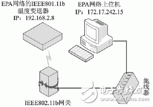

首先在宿主机PC上使用交叉编译器编译、链接温度数据采集程序,使之生成可执行代码,然后移植到目标平台上。为了进一步观察采集的温度数据效果,可在目标平台带网络支持的基础上编写一个网络通信程序,把采集到并处理成浮点型的温度数据通过网络传输到PC机上进行显示。搭建无线温度变送器的测试系统如图4所示。
图4IEEE802.11b
无线温度变送器的测试系统无线监控系统采集的基于S3C2410的IEEE802.11b无线温度变送器的实时数据如图5所示。
