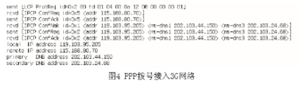

2.3 PPP拨号接入CDMA2000 lx/EVDO无线网
PPP是简单链路设计的链路层协议,设计目的主要是用来建立点对点连接进行数据收发。一个PPP会话分为四个步骤:连接建立、连接质量控制、网络层协议配置、连接终止。PPP协议作为链路层协议,它是在Linux内核中实现的。
PPP拨号需要拨号程序及拨号脚本。拨号程序选择的是PPP-2.4.1,将交叉编译生成的chat、pppd、pppdump、pppstats程序文件添加至系统文件系统的/usr/sbin目录下。
拨号脚本及所需文件存放在文件系统的/etc/ppp/目录下:pap-secrets、chap-secrets、PPP-off、resolv.conf、chat-connect、/peers/cdma3g。其pap-secrets、chap secrcts是chap和pap认证文件;resolv.conf是域名服务器配置文件;chat-connect是chat脚本;PPP-off是下线脚本;cdma3g是pppd脚本,里面配置了pppd程序参数。以下是主要的PPPd程序参数:
/dev/ttyUSB0 Modem在ttyUSBO上;115200串口的速率;noipdefault不使用指定ip;defaultroute加入缺省路由;scr“vnet.mobi”用户名;connect‘/usr/sbin/chat-S-V-f/etc/ppp/cbat-connect’调用chat程序并使用chat-connect脚本。
用mkcramfs工具生成Cramfs文件系统。至此,可以利用PPP拨号来实现3G无线网络接入功能了:#pppd calledma3g
