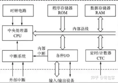

单片机属于一种集成式电路芯片。主要包含CPU、只读存储器ROM和随机存储器RAM、时钟电路、中断系统和定时/计数器及各种输入输出IO口构成,多样化数据采集与控制系统能够让单片机完成各项复杂的运算,无论是对运算符号进行控制,还是对系统下达运算指令都能通过单片机完成。
图1 单片机的基本结构

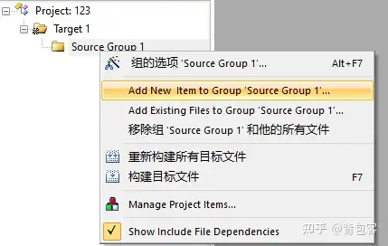

6.3点击确认后创建好工程。右键点击Group1——Add new文件
图6 添加新的.c文件1

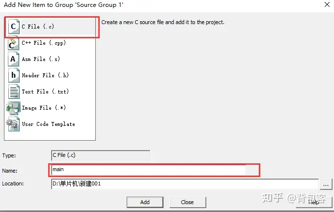

6.4 选择.c文件并创建(一般主函数确认为main.c文件)
图7 添加新的.c文件2

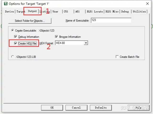

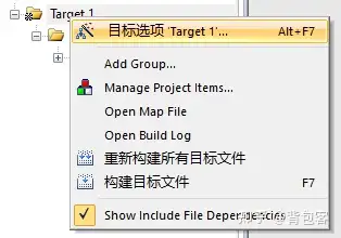

6.6 创建设置HEX文件(直接点击上方魔术棒或者ALT+F7快捷键都可以;进入后点击output——Creat HEX File——ok即可)
图9 创建HEX文件步骤1
图10 创建HEX文件步骤2
