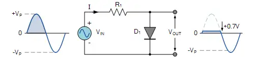

限幅电路
如下图所示,当在正半周期,并且VIN大于等于0.7V,二极管正向导通。此时,VOUT会被钳位在0.7V上。
而当VIN小于0.7V时二极管是截止状态,在负半周期时相当于电流反向,二极管也是截至状态,此时VOUT=VIN,VOUT波形跟随VIN变化。
限辐电路示意图

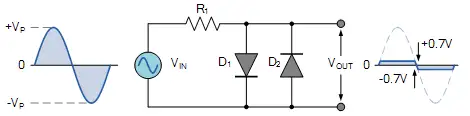

根据上面限辐电路的原理,可以设计如下双向限辐电路。
双向限辐电路示意图
