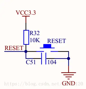

复位电路
当RESET引脚被拉低产生外部复位时,产生复位脉冲,从而使系统复位。
有三种复位方式:
·上电复位
·手动复位
·程序自动复位
上电复位,在上电瞬间,电容充电,RESET出现短暂的低电平,该低电平持续时间由电阻和电容共同决定,需求的复位信号持续时间约在1ms左右,计算方式如下:
t = 1.1RC(固定计算公式)
1.1*10K*0.1uF=1.1ms
手动复位:按键按下时,RESET与地导通,从而产生一个低电平,实现复位。

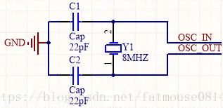

时钟
晶振的作用是为最小系统提供最基本的时钟信号,电容的作用是保证晶振输出的震荡频率更加稳定。
