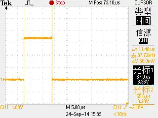

示波器的观察结果:
可见Delay_us(100),执行了大概102us,而Delay_us(1)执行了2.2us。
更改一下main函数的延时参数:
int main(void)
/* LED 端口初始化 */
GPIO_Config();
/* 配置SysTick定时周期为1us */
SysTick_Init();
for(;;)
TX(HIGH);
Delay_us(10);
TX(LOW);
Delay_us(100);
示波器的观察结果:
可见Delay_us(100),执行了大概101us,而Delay_us(10)执行了11.4us。
结论:此延时函数基本上还是可靠的。
