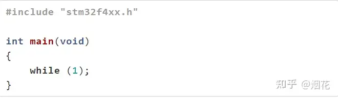

  • 在 templateUsersrc 目录中新建 main.c 文件,并编写以下主函数代码保存。
其中 stm32f4xx_conf.h 文件包含了所有库函数头文件,stm32f4xx_it.c 文件用于编写中断服务函数,便于统一管理,使工程结构更加规范。

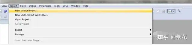

1. 新建工程
打开 Keil 软件,点击 Project 菜单下的 New uVision Project 选项新建工程,并保存到新建的工程文件夹 template 中。
