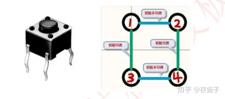

按键是一种电子开关,使用时轻轻按开关按钮就可使开关接通,当松开手时,
开关断开。我们开发板上使用的按键及内部简易图如下图所示
管脚与管脚之间(注意是距离)距离长的是导通状态,短的是接通状态。

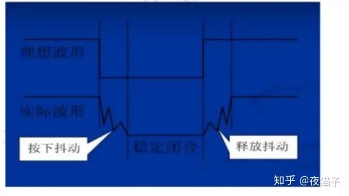

通常的按键所用开关为机械弹性开关,当机械触点断开、闭合时,电压信号
如下图所示:
如图所示,按键闭合式不会立刻稳定的接通,断开时也不会一下子断开,会伴随一些抖动。抖动的时间长短有按键特性决定,一般为5Ms到10ms.按键抖动会引起按键被误读多次。为了确保 CPU 对按键的一次闭合仅作一次处理,必须进行消抖。
消抖
消抖可分为硬件消抖和软件消抖。为了使电路更加简单,通常采用软件消抖。
一般来说一个简单的按键消抖就是先读取按键的状态, 如果得到按键按下之后, 延时 10ms, 再次读取按键的状态,如果按键还是按下状态,那么说明按键已经按下。 其中延时 10ms 就是软件消抖处理。
消抖过程(软件)
1,先设置 IO 口为高电平(由于开发板 IO 都有上拉电阻,所以默认 IO 为高电平)。
2,读取 IO 口电平确认是否有按键按下。
3,如有 IO 电平为低电平后,延时几个毫秒。
4,再读取该 IO 电平,如果任然为低电平,说明对应按键按下。
5,执行相应按键的程序。

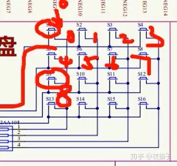

矩阵按键实验
前面我们讲到独立按键,接下来我们引入独立按键。为什么引入矩阵按键?
独立键盘与单片机连接时,每一个按键都需要单片机的一个 I/O 口,若某单片机系统需较多按键,如果用独立按键便会占用过多的 I/O 口资源。单片机系统中 I/O 口资源往往比较宝贵,多个按键时为了减少 I/O 口引脚。
4 * 4键盘的工作原理
矩阵按键原理图
开发板上将 16 个按
键排成 4 行 4 列,第一行将每个按键的一端连接在一起构成行线,第一列将每
个按键的另一端连接在一起构成列线,这样便一共有 4 行 4 列共 8 根线,我们将
这 8 根线连接到单片机的 8 个 I/O 口上,通过程序扫描键盘就可检测 16 个
键。
矩阵按键的消抖
1.检查按键是否按下
由原理图可知,独立按键和矩阵按键是有所不同的。独立按键的各个按键一端接引脚,一端并联在一起接地。所以检测按键是否按下只需要看单片机的管脚是否为低电平即可。而矩阵按键,他们的两端分别并联在一起,
每一行(共4行)并联在一起接高位管脚上(7~4),每一列(共4列)并联在一起接到低位管脚上(3~0)。
所以检测方法有所不同。
一般情况下有两种方法。
方法一:
逐行扫描:我们可以通过高四位轮流输出低电平来对矩阵键盘进行逐行扫描,当低四位接收到的数据不全为1的时候,说明有按键按下,然后通过接收到的数据是哪一位为0来判断是哪一个按键被按下。逐行扫描的时间是非常快的,肉眼难以观察。
举个例子,假设此时p7管脚为低电平,那么第一行按键的一段都为低电平,另一端分别连接低4位的管脚,只有当某一个开关按下,低4位的管脚与其中一个低电平的管脚连接变为低电平,所以只要查看低4位那个管脚为低电平就可以确定那个按键以按下。其他三行同理,每一行依次不断进行。
方法二:
行列扫描:我们可以通过高四位全部输出低电平,低四位输出高电平。当接收到的数据,低四位不全为高电平时,说明有按键按下,然后通过接收的数据值,判断是哪一列有按键按下,然后再反过来,高四位输出高电平,低四位输出低电平,然后根据接收到的高四位的值判断是那一行有按键按下,这样就能够确定是哪一个按键按下了。相当于第一次确定列,第二次确定行,行列交叉形成点,这个点就是我们要找的已经闭合的按键。
静态数码管显示按键
如图,每一个按键可用一个键值来代替,让对应的键值号来作为静态数码管的段选,从而实现按下按键显示数字的效果。
