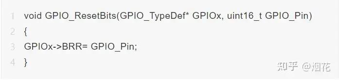

这种方法当然可以,但是这种方法的劣势是你需要去掌握每个寄存器的用法,你才能正确使用STM32,而对于STM32这种级别的MCU,数百个寄存器记起来又是谈何容易。于是ST(意法半导体)推出了官方标准固件库,标准固件库将这些寄存器底层操作都封装起来,提供一整套接口(API)供开发者调用,大多数场合下,你不需要去知道操作的是哪个寄存器,你只需要知道调用哪些函数即可。
比如上面的控制 BRR 寄存器实现电平控制,官方库封装了一个函数:
这个时候你不需要再直接去操作 BRR 寄存器了,你只需要知道怎么使用 GPIO_ResetBits()这个函数就可以了。在你对外设的工作原理有一定的了解之后,你再去看标准库函数,基本上函数名字能告诉你这个函数的功能是什么,该怎么使用,这样开发就方便很多。

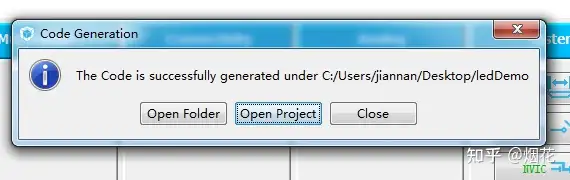

工程管理设置推荐图中所示配置,实现更快编译和更简洁的文件系统。
点击图中“GENERATE CODE”生成Keil工程文件
如果你已经安装了编译环境MDK了,可点击直接打开工程。

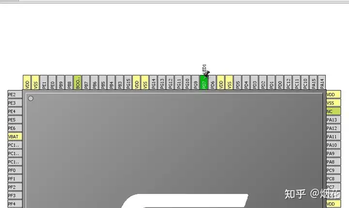

打开STM32CubeMX新建工程,选择STM32F103ZET6芯片。选择外部高速晶振(HSE)。

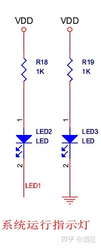

根据下位机主控引脚分配图及原理图,选择LED引脚
PD7为LED1输出控制管脚,选择GPIO_OUTPUT模式。

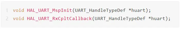

比如后面要讲到的MSP与Callback回调函数:
在这些函数中,只需要调用初始化时定义的句柄UART1_Handler就好。

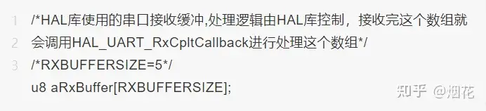

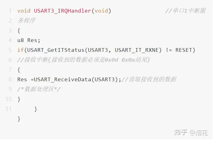

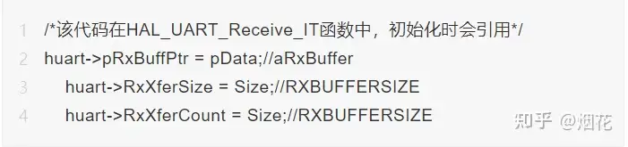

还是以USART为例,在标准库中,串口中断了以后,我们要先在中断中判断是否是接收中断,然后读出数据,顺便清除中断标志位,然后再是对数据的处理,这样如果我们在一个中断函数中写这么多代码,就会显得很混乱:

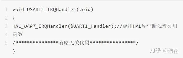

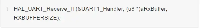

而在HAL库中,进入串口中断后,直接由HAL库中断函数进行托管:
HAL_UART_IRQHandler这个函数完成了判断是哪个中断(接收?发送?或者其他?),然后读出数据,保存至缓存区,顺便清除中断标志位等等操作。比如我提前设置了,串口每接收五个字节,我就要对这五个字节进行处理。在一开始我定义了一个串口接收缓存区:
在初始化中,我在句柄里设置好了缓存区的地址,缓存大小(五个字节)
则在接收数据中,每接收完五个字节,HAL_UART_IRQHandler才会执行一次Callback函数:
在这个Callback回调函数中,我们只需要对这接收到的五个字节(保存在aRxBuffer[]中)进行处理就好了,完全不用再去手动清除标志位等操作。所以说Callback函数是一个应用层代码的函数,我们在一开始只设置句柄里面的各个参数,然后就等着HAL库把自己安排好的代码送到手中就可以了~

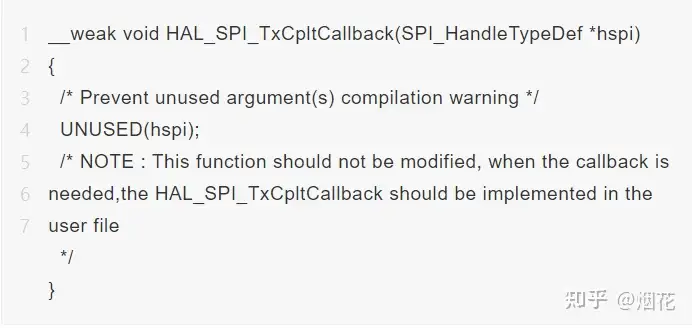

· (3)三大回调函数 在HAL库的源码中,到处可见一些以__weak开头的函数,而且这些函数,有些已经被实现了,比如:
有些则没有被实现,例如:
所有带有__weak关键字的函数表示,就可以由用户自己来实现。如果出现了同名函数,且不带__weak关键字,那么连接器就会采用外部实现的同名函数。通常来说,HAL库负责整个处理和MCU外设的处理逻辑,并将必要部分以回调函数的形式给出到用户,用户只需要在对应的回调函数中做修改即可。HAL库包含如下三种用户级别回调函数(PPP为外设名):
1. 外设系统级初始化/解除初始化回调函数(用户代码的第二大部分:对于MSP的处理):HAL_PPP_MspInit()和 HAL_PPP_MspDeInit** 例如:__weak voidHAL_SPI_MspInit(SPI_HandleTypeDef *hspi)。在HAL_PPP_Init() 函数中被调用,用来初始化底层相关的设备(GPIOs, clock, DMA, interrupt)
2.处理完成回调函数:HAL_PPP_ProcessCpltCallback*(Process指具体某种处理,如UART的Tx),例如:__weak void HAL_SPI_RxCpltCallback(SPI_HandleTypeDef *hspi)。当外设或者DMA工作完成后时,触发中断,该回调函数会在外设中断处理函数或者DMA的中断处理函数中被调用
3.错误处理回调函数:HAL_PPP_ErrorCallback例如:__weak void HAL_SPI_ErrorCallback(SPI_HandleTypeDef *hspi)**。当外设或者DMA出现错误时,触发终端,该回调函数会在外设中断处理函数或者DMA的中断处理函数中被调用
