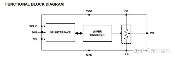

功能框图:主要介绍该芯片的内部组成和工作原理
功能框图

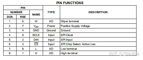

引脚定义:每个引脚的功能介绍
引脚定义

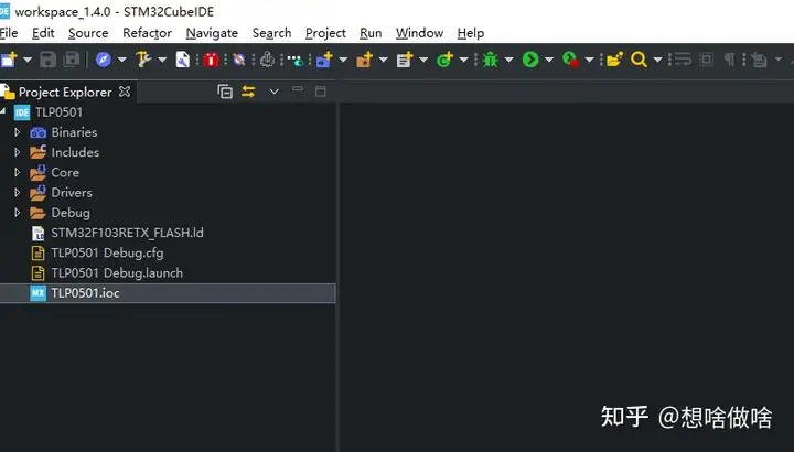

用STM32CubeIDE建立一个工程
配置好PA4、PA5、PA6引脚为输出
生成代码,并添加TPL0501的驱动代码
