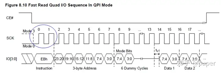

下面是一款典型的四线 Flash(芯成 IS25WP128) 在 QPI 模式下的 Fast Read Quad I/O 传输时序,此时 CMD 子序列仅在 2 个 CLK 内就完成了传输,因为 IO[3:0] 均参与了 CMD 发送,效率是 SPI 模式下的 4 倍。后面的子序列与 SPI 模式下一模一样。

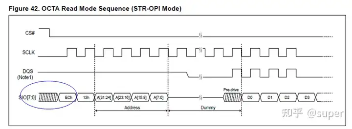

下面是一款典型的八线 Flash(旺宏 MX25UM51345) 在 OPI 模式下的 OCTA Read 传输时序,此时 CMD 子序列仅在 1 个 CLK 内就完成了传输,因为 SIO[7:0] 均参与了 CMD 发送,效率是 SPI 模式下的 8 倍。后面的子序列与 SPI 模式下一模一样。

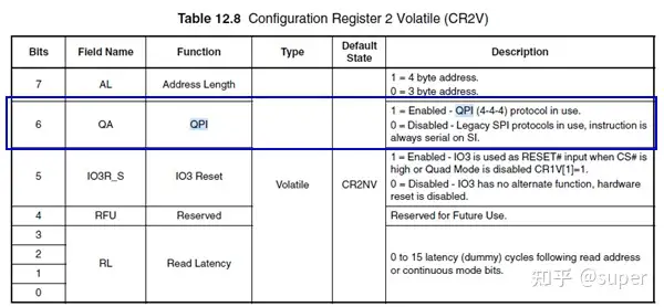

当然也有一些厂商不是发一个 CMD 命令时序来切换的设计,而是通过设置 Flash 内部寄存器的方式来做切换,比如赛普拉斯 S25FS-S 系列就是设置如下的寄存器来进入和退出 QPI 模式:

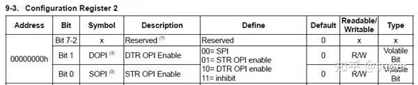

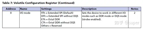

对于八线 Flash,即使 OPI 模式也算性能模式特性,但是基本上所有 Flash 都能支持这个特性(毕竟目前生产 8 线 Flash 的厂商并不多)。这些厂商都是提供设置 Flash 内部寄存器的方式来做切换:
如下是旺宏 MX25UM51345 切换 OPI 模式的寄存器定义:
如下是镁光 MT35X 系列切换 OPI 模式(即 Octal 模式)的寄存器定义:
