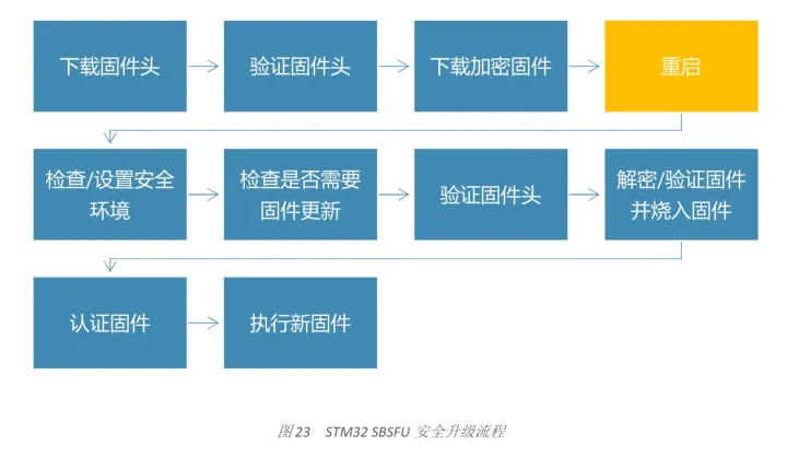

参考上图23, 理解STM32 安全固件更新的流程。
◎ 下载固件头
◎ 验证固件头
◎ 下载(加密)固件
◎ 重启
◎ 检查/设置安全环境
◎ 检查是否需要固件更新
◎ 验证固件头
◎ 解密/验证固件并烧入固件
◎ 认证固件
◎ 执行新固件
从STM32 SBSFU 的流程中可以看出,固件的完整性,以及固件header 的完整性都很重要,都必须要进行检查。STM32 SBSFU 中固件header 中包含固件的哈希值或者认证码。为什么这里可以包括一个哈希值而不是一个签名值?因为固件header 是被签名或者受AESGCM 认证码TAG 保护的。

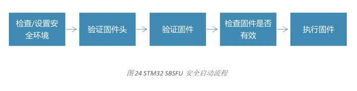

参考上图24,理解固件更新后的安全启动流程
• 检查/设置安全环境
• 验证固件头
• 验证固件
• 检查固件是否有效
• 执行固件

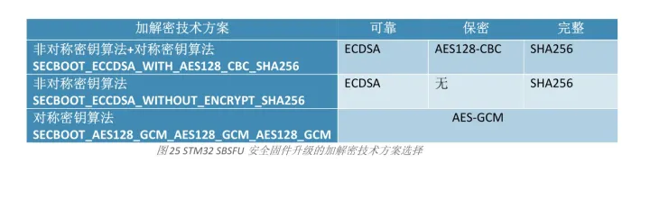

STM32 SBSFU 中的安全固件更新使用了加解密技术。
参考上图, STM32 SBSFU 支持三种加解密技术方案
◆ 对称密钥加密 AES128-CBC, 非对称密钥认证 ECDSA,以及完整性函数 SHA256。
◆ 无加密。非对称密钥认证 ECDSA,以及完整性函数 SHA256。
◆ 对称密钥加密 AES128-GCM 对称密钥认证 AES128-GCM。

系统默认使用非对称密钥认证固件,也就是对称密钥加密AES128-CBC, 非对称密钥认证ECDSA,以及完整性函数SHA256。如果需要改动,可修改配置文件se_crypto_config.h。在开发包中直接搜索config,可以很快找到该文件。
