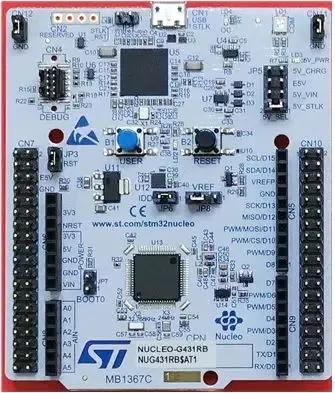

今天介绍的对象是ST公司的NUCLEO-G431RB开发板,有幸拿到它后,第一时间拍一张红底的证件照(见图一)。
▲图一,板卡证件照

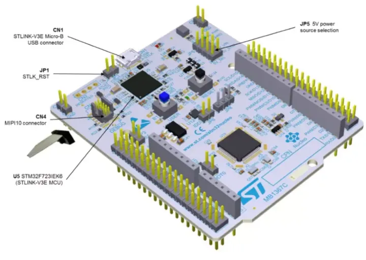

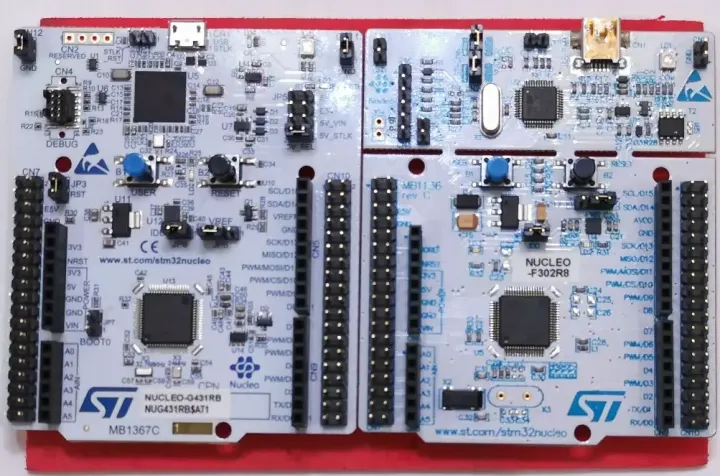

4、简要介绍了前面几款主板,接下来就是本文特别介绍的板载STM32G431RB芯片MB1367主板。这里我用NUCLEO-G431RB与之前的NUCLEO-F302R8做一个对比,见图二。
▲图二,左侧是NUCLEO-G431RB,右侧是NUCLEO-F302R8
A、 STLINK主控芯片的区别
区别最大的就是STLINK主控芯片,用STM32F723替换了沿用3个NUCLEO64系列主板的STM32F103C8,周边的NUCLEO扩展接口发生了变化。从用于STLINK芯片,可以发现这款主板用料实实在在。
在之前ST出品的资源更为丰富Discovery系列主板中,有采用同型号MCU的开发板32F723EDISCOVERY,有兴趣的同学可以观摩一下。
▲图三,ST-LINK链接功能图

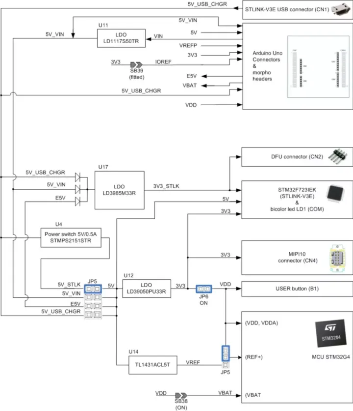

B、 电源树
▲图四,电源树图
这款主板采用了多电源组合供电模式,因此根据JP5跳线的不同选择,供电的路径是不一样的。
  • 选择5V_STLIK供电时,供电路径分别经过 U4、JP5、U12和U14 然后到ST-LINK、MCU以及MIPI10接口。
  • 选择5V_VIN供电时,通过主板上Auduino接口的VIN输入小于12V的电压、经过U11稳定到5V,然后经过U12和U14然提向ST-LINK、MCU以及MIPI10接口供电。
  • 选择E5V供电时,5V电源通过主板上E5V(CN7)接口供电,然后经过JP5、U12向ST-LINK、MCU以及MIPI10接口供电。
  • 选择5V_CHRG时,电源源头还是经过USB、JP5、U12向ST-LINK、MCU以及MIPI10接口供电。

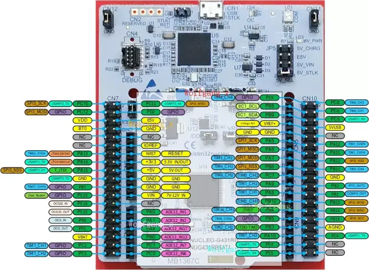

C、 接口传承
主板的接口丰富,继续沿用NUCLEO系列中Aduino和ST Morpho连接扩展接口,兼容大部分X-NUCLEO扩展板的应用,仅需少量改动代码就能兼容不同的扩展应用组合。
▲图五,接口引脚略图
D、 板载晶振数量和类型
这款主板用料上实在的又一个证明就是为MCU搭配的晶振也是满配,全部采用小型号贴片封装的晶振:分别是24MHz的2016型晶振、 32.768KHz的3215型晶振、25MHz的2520型晶振。
E、 继承和创新
这款主板继续沿用了MB1360系列主板的设计概念:MicoUSB接口、多电源组合供电模式。最细致之处是为Boot方式专门设计了跳针,方便设计、调试程序时选择启动方式带来便利 。
F、 主板工艺开窗
由于使用了STM32F723IEK6的封装(UFBGA176)主板的制作工业有发生了变化,采用了4层板设计,厂商用心的在主板下方的透明窗体中清晰的标明了板的层数。这是我又一次在主板上看见层数开窗的设计,之前多在欧系电子厂商中看见这样的层数开窗设计,让使用者对主板的情况有清晰的认识。

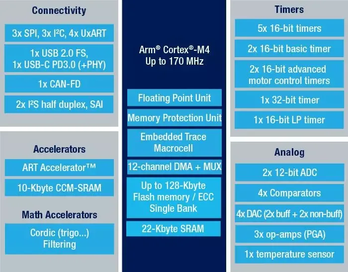

二、MCU概览
▲图六,功能块图
从官方STM32G431RB功能块图可以看出,G431的主要设备功能:
1、 内核方面:
  • 使用ARM® 32位Cortex® M4 CPU,频率高达170 MHz,带FPU,带MPU,带DSP指令,自适应实时加速器(ART加速器),允许从闪存执行0等待状态,处理能力达到213个DMIPS(Dhrystone Million Instructions executed Per Second:每秒百万次整数指令处理能力) ;
  • 带ETM: 嵌入式跟踪宏单元(Embedded Trace Macrocell) 方便程序调试;
  • 具有12通道DMAMUX;
  • 片内存储空间:128KB Flash和22KB SRAM满足大多数程序的需要。
2、 MCU可复用连接接口包含:
  • 串行基础通信:3个SPI、3个IIC、4个UxART;
  • USB接口:1个高速USB2.0接口,1个带PHY的USB-C PD3.0接口;
  • 1个具备灵活数据速率的CAN接口(CAN-FD);
  • 2个半双工串行音频接口;
3、 片内加速器:
  • 具备ART加速,具备10KB 内核专用存储器(CCM-SRAM);
  • 具备数学加速器:适合三角函数的坐标旋转数字计算方法(Cordic)、滤波数学加速器(FMAC);
4、 片内多种定时器:
  • 具备1个32位定时器;
  • 具备5个16位不同种类的定时器;
  • 具备2个16位基础定时器;
  • 具备2个16位高级电机控制定时器(8通道,满足最多8x脉宽调制通道);
  • 具备1个低功耗定时器;
5、 逻辑电路单元:
  • 具备2个12位ADC;
  • 具备4个比较器;
  • 具备4个DAC(2个带输出buff,2个不带buff);
  • 具备3个运算放大器;
  • 具备1个温度传感器;
