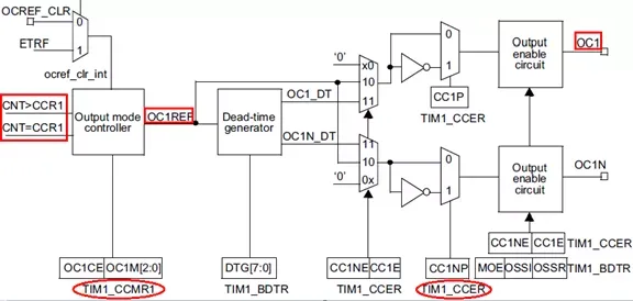

比较输出的大致流程以及几个术语【OCxREF 、OCx 、输出极性】

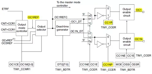

当定时器的比较输出单元检测到计数器CNT的值与捕捉比较寄存器CCR的值发生匹配事件时,定时器的比较输出单元会根据比较输出模式输出相应的信号,该信号我们称之为中间参考信号,即OcxREF信号。
该OCxREF源于输出模式控制器,并硬件约定高电平为有效信号,即有效状态所对应的信号。它经过极性选择后,再经过输出控制电路输出到管脚。当极性选择位CCxP=0时,高电平作为Ocx的有效输出信号,当CCxP=1时,低电平作为Ocx的有效输出。
也就是说,OCXref信号只是个中间参考信号,并非最终输出信号。最终输出端OCX的active state【有效状态】/inactive state【无效状态】所对应的电平取决于极性选择控制位CCxP/CCxNP。
比方我们以通道1为例:
任一时刻计数器的值与CCR的比较结果,结合相应的比较输出模式决定了中间参考信号OC1REF的电平,而最终输出端OC1的输出电平取决于极性选择CC1P位的配置。即对于非互补输出时 Ocx =OCxREF + 极性 【+ 表示结合的意思】
当然,如果是高级定时器的互补输出,最后的输出电平除了与极性选择有关外,输出波形还跟插入的死区有关。即对于互补输出时 Ocx =OCxREF + 极性 + 死区

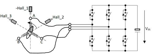

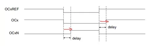

我们常常使用互补输出信号来驱动电机桥臂。电机的各个桥臂由功率器件组成,比如IGBT。实际应用中,每一相的上下两个桥臂不可以同时导通,否则电源会通过上下两个桥臂产生短路情况。一般来讲,每组桥臂的上下臂呈互开关驱动系,即上臂导通,下臂截止,反之亦然。但由于那些晶体管的开、关动作本身会有时延问题,而且不同晶体管开关动作的延时也有差异。鉴于此,为了避免上下臂同时导通的隐患,在输出控制信号中额外插入一个时段,保证让上下臂都呈截止状态,这个时段就是死区。对于高级定时器的互补输出通道,可以通过相关寄存器配置即可实现死区控制。不难看出,死区的插入是以牺牲有效输出为代价来保障电机驱动电路的安全性,所以该参数的设置除了考虑安全性外,也要考虑合理性。

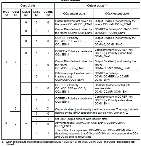

7. 对于高级定时器Ocx/OCxN互补通道,没法同时实现实现有效输出。注意区分有效电平、无效电平与最终输出端的高、低电平。
8. 对于高级定时器来说,Ocx/OCxN的输出除了跟输出使能位有关外,跟其它多个控制位【MOE/OSSI/OSSR/CCxP/CCxNP】有关。各个系列的STM32参考手册中有个Ocx/OcxN互补通道输出控制表格可以查看。
