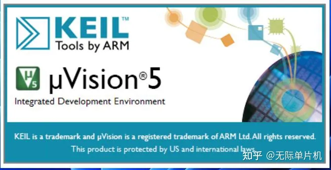

1. Keil μVision
这款开发工具相信是所有做单片机开发必用的了,像我们无际单片机特训营的项目1,项目3和项目6都是用Keil。
Keil是一种基于Windows系统的单片机开发环境,主要用于ARM Cortex-M、8051、C251等单片机的开发和调试。
keil提供了集成的编译器、调试器和仿真器等工具,可以帮助开发者快速创建、编译和调试单片机程序。
Keil的特点就是简单易用、功能强大、兼容性好,是我最喜欢也是最熟悉的开发工具。
还有一点就是这个工具资料也相对丰富,开发过程中碰到的问题,很多在网上能直接找到答案。

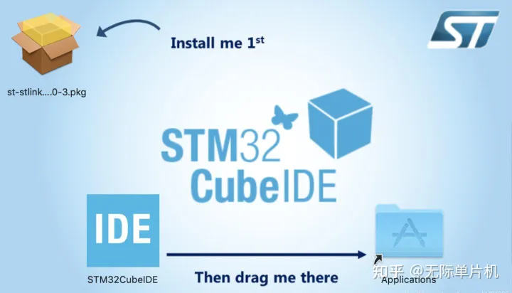

3.STM32CubeIDE
这个在学STM32的小伙伴应该很熟悉了。
STM32CubeIDE是ST公司推出的一款面向STM32单片机开发的综合性开发环境,支持Windows和Linux系统。
STM32CubeIDE具有丰富的代码编写和调试工具,如代码高亮、调试器、模拟器等,并且支持多种编程语言,包括C、C++、Assembly等。

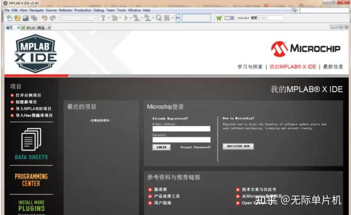

5.MPLAB X IDE
MPLAB X IDE是Microchip公司推出的一款面向PIC单片机开发的综合性开发环境,支持Windows、macOS和Linux系统。
MPLAB X IDE具有强大的代码编写和调试工具,如代码高亮、调试器、模拟器等,并且支持多种编程语言,包括C、C++、Assembly等。
MPLAB X IDE还提供了丰富的示例代码和项目模板,可以帮助开发者快速启动项目。

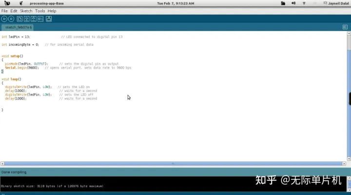

6.Arduino IDE
Arduino IDE是一种开源的单片机编程工具,专门用于编写Arduino开发板上的程序。
Arduino IDE具有简单易用、跨平台、集成式开发环境等特点,同时还有大量的开源库和示例程序,可以帮助开发者快速编写和测试程序。
Arduino IDE使用简单的C++语言和Arduino库,使得开发者可以快速上手,而且可以进行调试和仿真等操作。

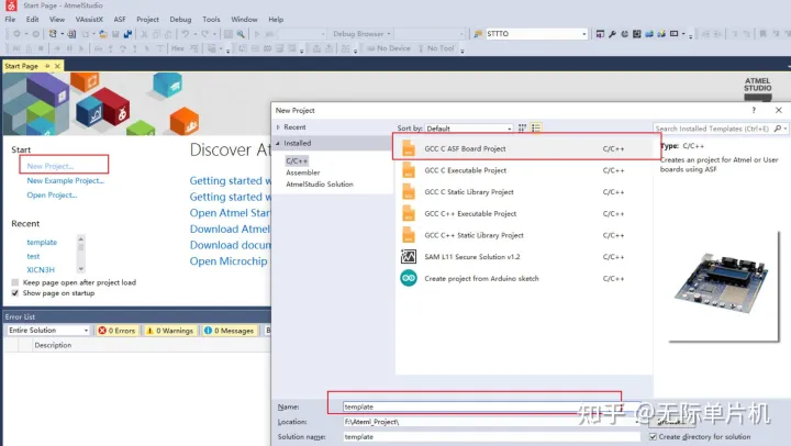

7.Atmel Studio
Atmel Studio是一款免费的开源集成开发环境,可以用于编写AVR单片机的程序。
Atmel Studio具有丰富的代码编写和调试工具,如代码高亮、调试器、模拟器等,并且支持多种编程语言,包括C、C++、Assembly等。
