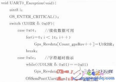

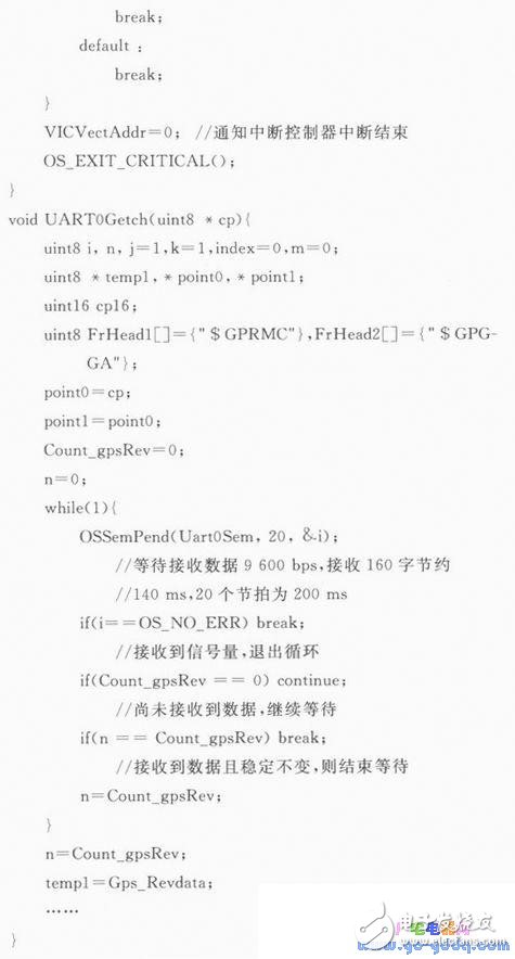

对于串口中断服务程序的编写,需要注意的问题主要在于通信帧数据是否为固定长度。在本应用程序中,串口1接收和发送的数据帧长度固定且较短,其中断服务程序和任务编程相对较简单;串口0和2接收到的数据帧是不定长的且长度较长,需要考虑数据帧长度是否为触发深度的整数倍。设置串口接收中断触发深度为14,当通信帧的长度不是14的整数倍时,对方将通信帧全部发送完毕后,最后一批数据必定不足14字节,从而导致超时中断,就可以在超时中断中发送信号量来通知接收任务,成功地结束接收过程。
当通信帧的长度正好为14的整数倍时,对方将通信帧全部发送完毕后,最后一批数据必定是14字节,只能触发正常的接收中断,不会触发超时中断。在通信帧数据不定长的情况下,不能通过正常的接收中断来判断接收过程是否结束。为此,在通信任务中应为等待信号量函数设置超时参数,当接收到的数据稳定不变时就可以结束接收过程。串口0中断服务程序和接收数据任务程序片段代码如下:

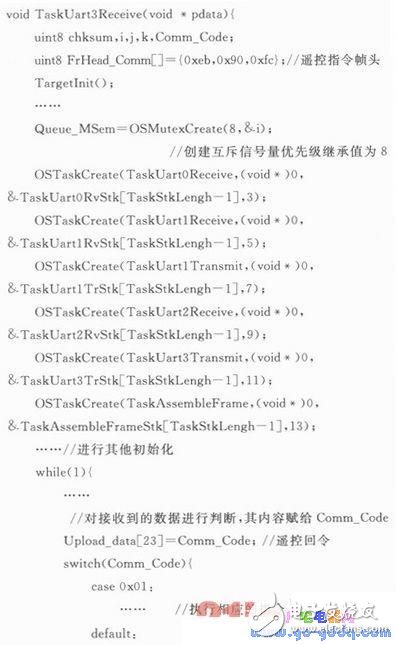

由于需要将串口2接收到的高性能GPS接收机数据和串口0及串口1接收到的数据组帧后写入发送数据队列,所以涉及到发送数据队列资源的使用问题,也就是共享资源的使用问题。互斥信号量具有处理优先级反转的功能,特别适合对共享资源的互斥访问,其优先级继承值必须高于所有需要访问这个共享资源的任务的优先级。这里,串口2接收任务的优先级为9,数据组帧任务的优先级为13,所以设置互斥信号量的优先级继承值为8。当这两个任务向数据队列中写入数据时,首先需要获取互斥型信号量,待写完数据后应及时释放信号量,以供其他任务使用该资源。
在主函数main()中,创建了串口3接收数据任务,该任务的功能是创建其他任务,并在无限循环中等待串口3接收数据,当串口3接收到数据后对其进行判断,并依据其内容执行相应的指令。其任务优先级设为最高基于以下两点:该任务是关键任务,当接收到指令时必须执行,不得遗漏;该任务执行的不是很频繁,可以保障低任务优先级的任务得到执行。其程序代码如下:

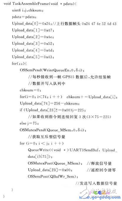

数据组帧任务的主要功能是每秒将有关参数组装成一帧数据写入串口3,发送缓存数据队列(75字节),如果收到一条指令则将当前帧重复3次写入串口3发送缓存数据队列(225字节),其程序如下:

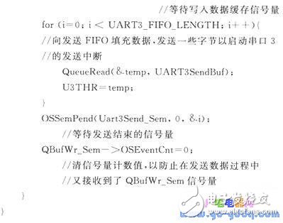

对于串口3发送任务相对较简单,需要注意一点的是在等待发送结束信号量后,一定要将数据缓存信号量清零,代码如下:
