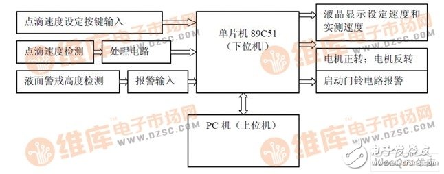

3. 系统设计框图
以89C51单片机为核心控制器件的液体点滴速度监控系统设计
图1 系统设计图

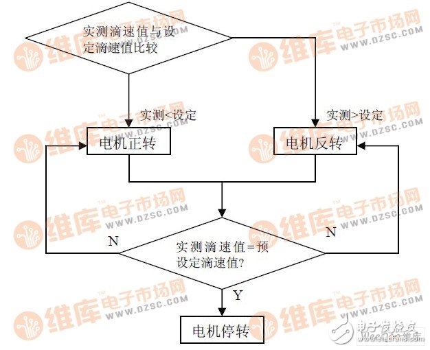

A. 转速控制流程图
图3 直流电机控制流程图

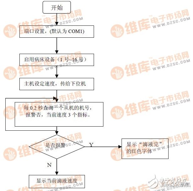

B. PC 主站与多个从机通讯程序流程图
图4 主从站通讯监控流程

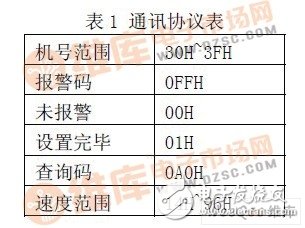

5.4. 通讯协议
主从站的通讯需要一定的通讯协议,本问所使用的通讯协议如表1。
例如,主站要向某从站查询该从站的当前状态:主站每隔0.2s 向从站发送一个查询命令:“机号(30H~3FH)+ 查询字(0A0H)”;从站送回状态:“机号+当前滴液速度+是否有报警”。

通过实际测试,自带整形电路的光电耦合器在透过滴液管的透明管壁后仍可以精确地测试到每滴液滴。通过置与滴液 架顶的滑轮,直流电机完全可以控制滴液瓶的升降。虽然理论上直流电机的控制精度不如步进电机精确,但是通过PI 算法,并使每次直流电机都只行走超调值的1/2 行程,系统仍然能够在3 分钟能达到所需要的液滴稳定值。
