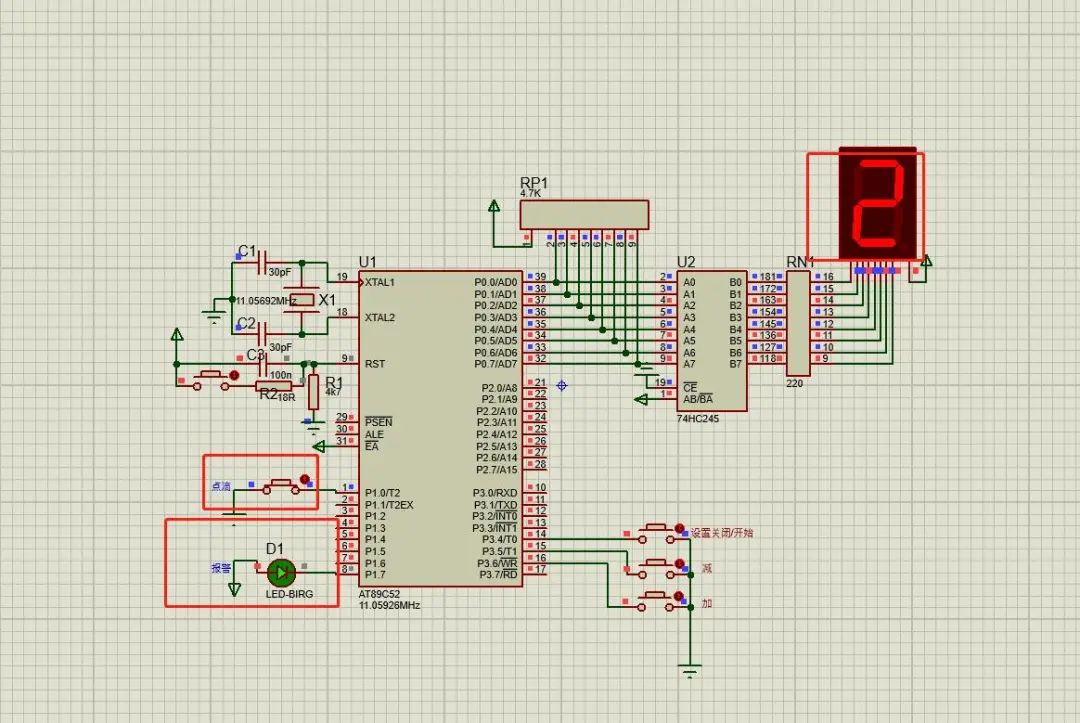

一.系统概述
系统使用的模块有AT89C51单片机+8位共阳极数码管+74HC245驱动器+按键+小灯报警
系统使用AT89C51单片机作为主控,通过数码管显示计时时间,通过按键可以对计时时间进行设置,使用按键来模拟点滴的变化,按下按键则代表点滴停止工作。整体的工作模式是:在挂点滴前设置好点滴时间,开始挂点滴并按下开始计时按键,此时在计时过程中如果点滴停止则系统就会报警。
二.仿真概述
1.8位共阳极数码管显示计时时间。
7c315912-3e32-11ed-9e49-dac502259ad0.jpg?imageView2/2/w/550

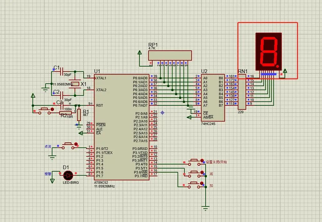

2.按键设置计时时间。
7c5cee88-3e32-11ed-9e49-dac502259ad0.jpg?imageView2/2/w/550

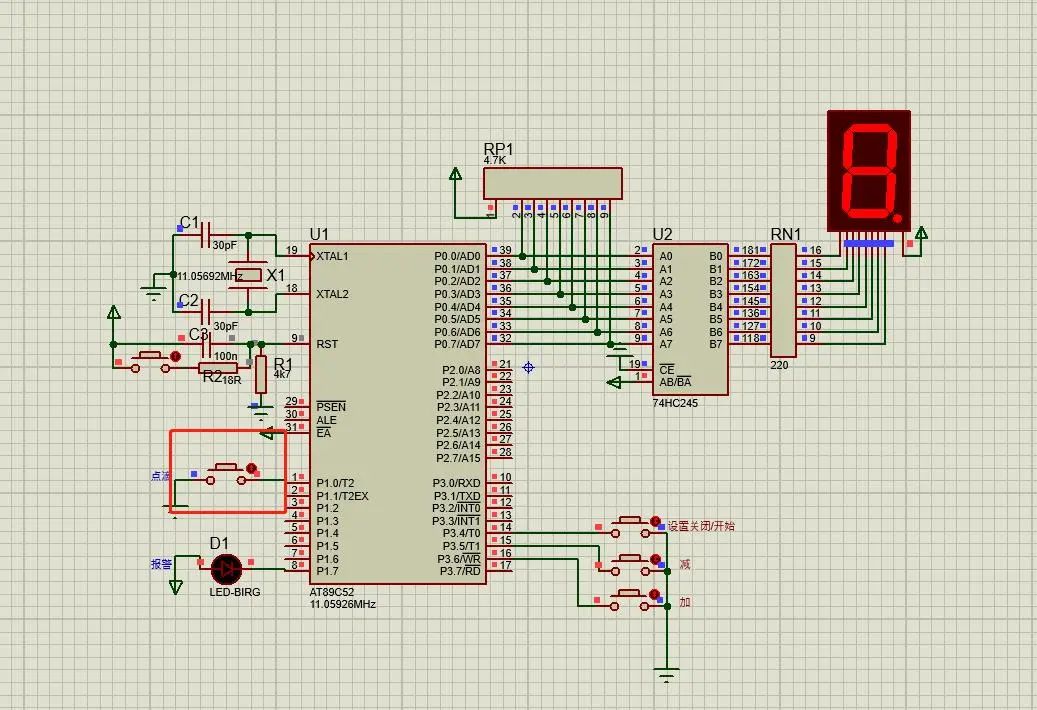

3.按键来模拟点滴的停止。
7c8a6bba-3e32-11ed-9e49-dac502259ad0.jpg?imageView2/2/w/550

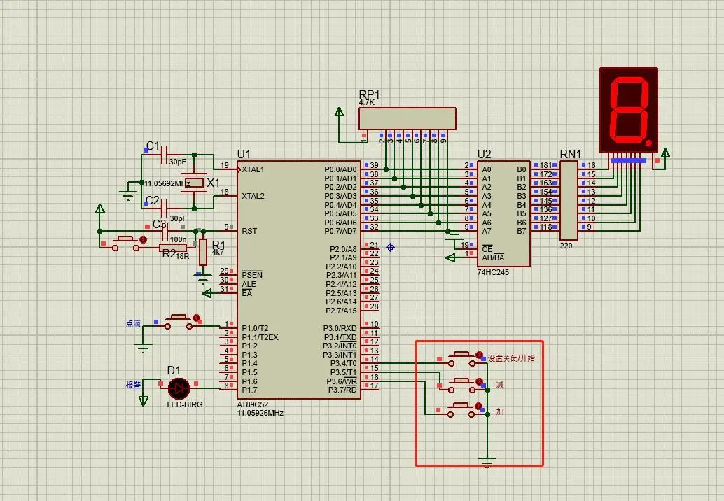

4.计时过程中点滴停止则小灯报警。
7cbb217e-3e32-11ed-9e49-dac502259ad0.jpg?imageView2/2/w/550

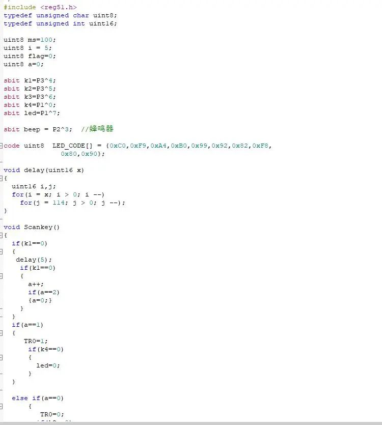

三.程序设计
使用Keil 51进行程序设计,打开Proteus时程序是默认烧录的状态,如果没有烧录点击AT89C51单片机并将程序导入就能运行系统(程序文件是后缀为hex的文件)。
