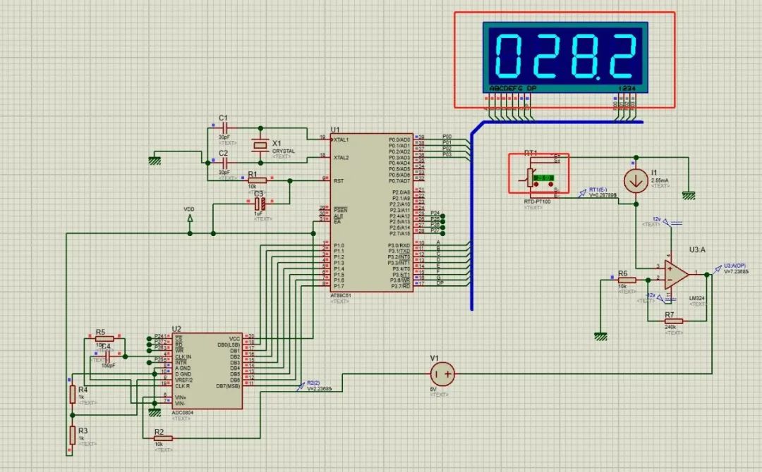

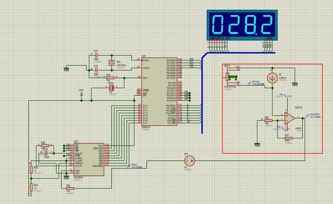

系统使用的模块有AT89C51单片机+8位共阴数码管+ADC0804模数转换+PT100温度检测。
系统内使用AT89C51单片机作为主控,使用PT100来检测温度,检测到的温度模拟信号会通过ADC0804进行数据转换,转换得到的数据经过单片机的处理后传输到数码管上进行显示,显示屏能够显示的温度精度为0.1℃。
二.仿真概述
1.8位共阴极书数码管显示检测到的温度数据。
567368b4-3e32-11ed-9e49-dac502259ad0.jpg?imageView2/2/w/550
2.通过PT100温度传感器检测环境温度,通过调节电位器来模拟温度的改变。
56a4f9ec-3e32-11ed-9e49-dac502259ad0.jpg?imageView2/2/w/550

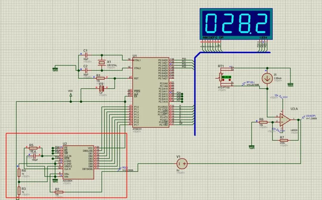

3.通过ADC0804可以将采集到的模拟温度数据转换为数字温度数据。
56ce522e-3e32-11ed-9e49-dac502259ad0.jpg?imageView2/2/w/550

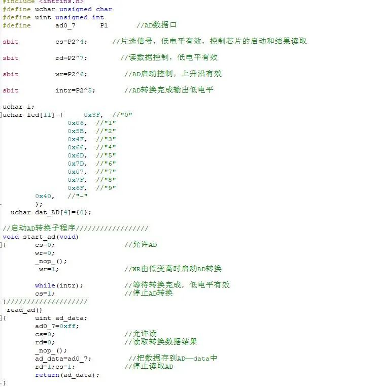

三.程序设计
使用Keil 51进行程序设计,打开Proteus时程序是默认烧录的状态,如果没有烧录点击AT89C51单片机并将程序导入就能运行系统(程序文件是后缀为hex的文件)。
5722c796-3e32-11ed-9e49-dac502259ad0.jpg?imageView2/2/w/550
