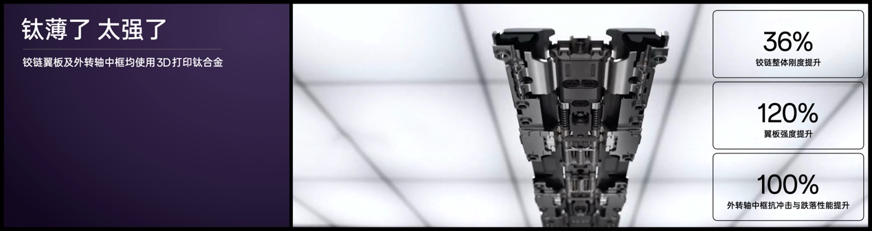

钛合金天穹铰链,铰链核心组件首次应用钛合金
OPPO全新发布的钛合金天穹铰链,首次在铰链核心组件使用3D打印钛合金,为OPPO Find N5 带来行业迄今为止最薄、最可靠且最平整的折叠旗舰体验。
OPPO创新产品研发总监成蛟表示:“得益于钛合金材料的创新应用,Find N5的铰链在实现超薄与小型化的同时,整体强度也有了极大飞跃。从铰链内部的核心组件翼板,到可以触摸到的外转轴中框,都变得更可靠,更耐用。这样一款精工造物,每一次开合都凝聚了人类顶尖的材料与精密制造科技。”
最薄折叠旗舰 OPPO Find N5 搭载全新的钛合金天穹铰链,通过创新的钛合金工艺,以及OPPO第二代自研超强钢OPHS,在翼板部分实现了120%的强度提升,100%的外转轴中框冲击与跌落性能提升,以及36%的铰链整体刚性提升。
薄至0.15mm铰链翼板,刷新3D打印钛合金商用产品最薄尺度纪录
为实现铰链核心组件翼板的极致轻薄与超高强度,OPPO联合3D打印行业龙头企业铂力特,历时一年突破传统制造极限。通过28道精密工序、25小时连续打印,双方成功量产全球最薄钛合金结构件(薄至0.15毫米),将行业商业化量产产品的尺度纪录提升一倍。
铰链翼板是整个铰链结构中的核心,在铰链闭合时用来塑造整个屏轴一体的水滴形态,在展开的时还要支撑到整个柔性内屏的平整性,在遭遇意外跌落、磕碰的时候,还要起到缓冲吸能的作用。铂力特作为行业龙头企业,其产品和技术深度参与过探月工程嫦娥六号,长征系列火箭等国家重点研发计划和重大建设项目。
铂力特董事长兼总经理薛蕾表示:“ 0.15毫米,只是一块薄板厚度上的一小步,却是整个产业精密制造的一大步。这次精密制造界的强强联合,一举将行业内可商业化量产产品的最小尺度纪录,提升整整一倍。同时也为金属增材制造行业面向消费电子产品领域的需求,建立起了一整套工艺标准和技术规范。”

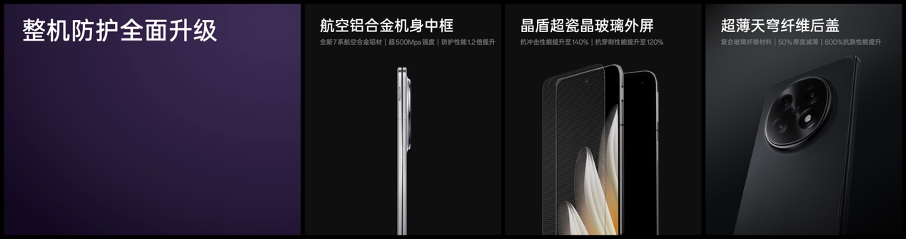

新一代天穹架构,OPPO Find N5 实现全方位防护升级
搭载于 OPPO Find N5 的新一代天穹架构不仅仅实现最轻薄的折叠设计,还在材料与结构方面进行了全面升级,集成航空合金铝机身中框、晶盾超瓷晶玻璃外屏、超薄天穹纤维后盖等特性,解决轻薄与强度之间的矛盾,使Find N5不仅具备行业最薄的机身,还在坚固性和稳定性上做到了极致。

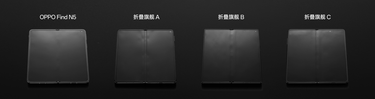

最薄折叠 OPPO Find N5, 获得首个德国莱茵TÜV无感折痕认证
得益于天穹架构在柔性屏幕和铰链系统上的技术积累,Find N5在折痕控制上再次引领行业。在设计上,OPPO引入“理想圆”理念,通过模拟水滴自然落下的姿态和轮廓,优化了屏轴闭合的过渡曲率,使得内屏展开时折痕更加平整。与Find N3相比,Find N5的折痕宽度缩窄了10%,深度减少了30%。
同时,Find N5率先通过全球首个折痕相关权威认证——TÜV德国莱茵无感折痕认证。该认证涵盖了折痕深度、宽度、显示性能和触控表现等多个维度,Find N5的折痕深度控制在0.15mm以下,宽度控制在20mm以内,折痕角度小于2.5°,确保了更平滑的显示和触感。Find N5不仅在折叠屏技术上实现突破,更成为唯一一款同时获得TÜV德国莱茵两大顶级折叠认证的折叠屏产品,确保用户在长期使用中的安心体验。
OPPO联合中国标准化研究院,以及德国莱茵实验室,共同制定发布行业首个折叠屏平整度评价体系,旨在推动整个行业的折痕表现提升到全新的水平,让更多的用户真正地从尝鲜折叠屏到常用折叠屏。

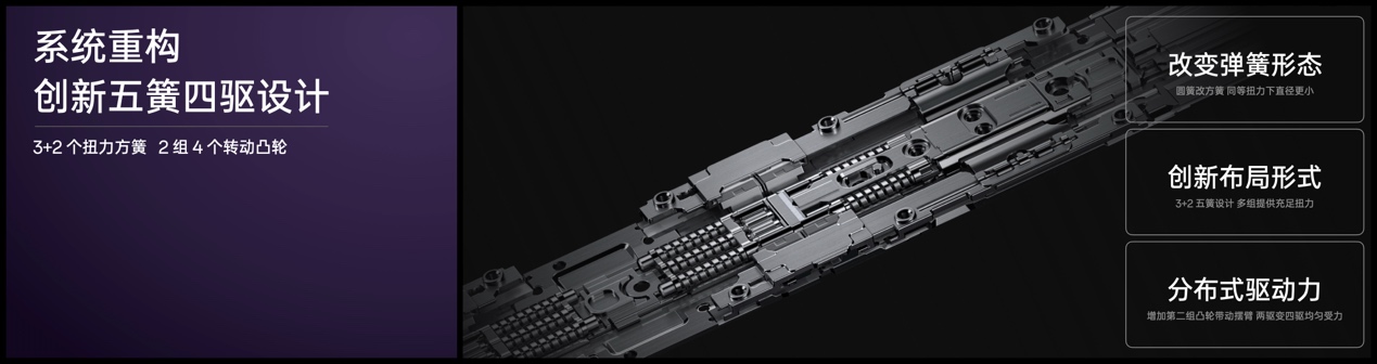

五簧四驱扭力系统, OPPO重新定义折叠旗舰黄金开合手感
最薄折叠旗舰 OPPO Find N5全新铰链扭力系统采用五簧四驱设计,重新定义了黄金开合手感。通过全新的3+2弹簧布局和第二组凸轮的引入,Find N5能够在保持极致轻薄的同时,提供顺畅且稳定的开合体验。
这一系统的设计不仅确保了每次开合时的流畅感,也避免了常见的卡顿和不顺滑问题。此外,OPPO还为高频磨损的组件采用了自研超耐磨钢材WR-1,确保长时间使用后手感依然如新。Find N5的五簧四驱扭力系统展示了OPPO在折叠屏手感上的创新成就,确保用户在每次开合时都能体验到如新机般的顺畅感,真正做到长久使用下手感如新、稳稳悬停。
