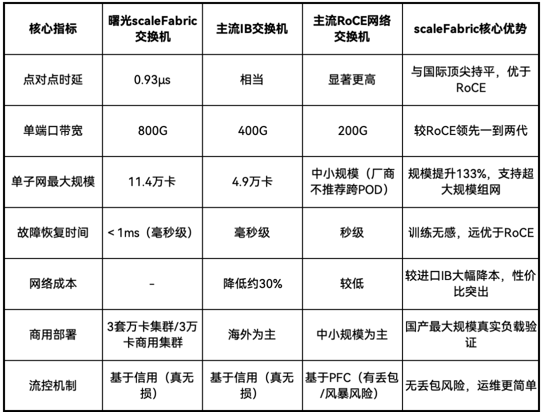

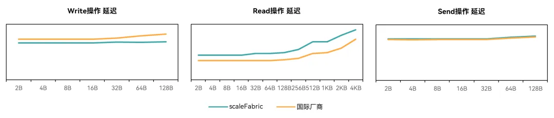

从核心指标方面看,时延方面,IB交换机采用VCT交换机制,支持边收边转,交换时延小于 300ns,而RoCE采用存储 - 转发模式,需要完整接收数据包后才能转发,时延普遍在500ns以上,达到IB的两倍以上,且动态时延容易受网络拥堵影响而大幅波动;带宽方面,主流IB网卡400G,主流RoCE网卡200G,而sacleFabric单端口带宽达到了800G;无损网络实现上,IB采用基于信用的精细化流控,发送前确认接收端资源,从根源避免丢包,无需额外拥塞控制;RoCE采用PFC暂停机制,粗粒度流控,易出现丢包、PFC风暴/死锁,必须依赖拥塞控制且需人工调优水线。

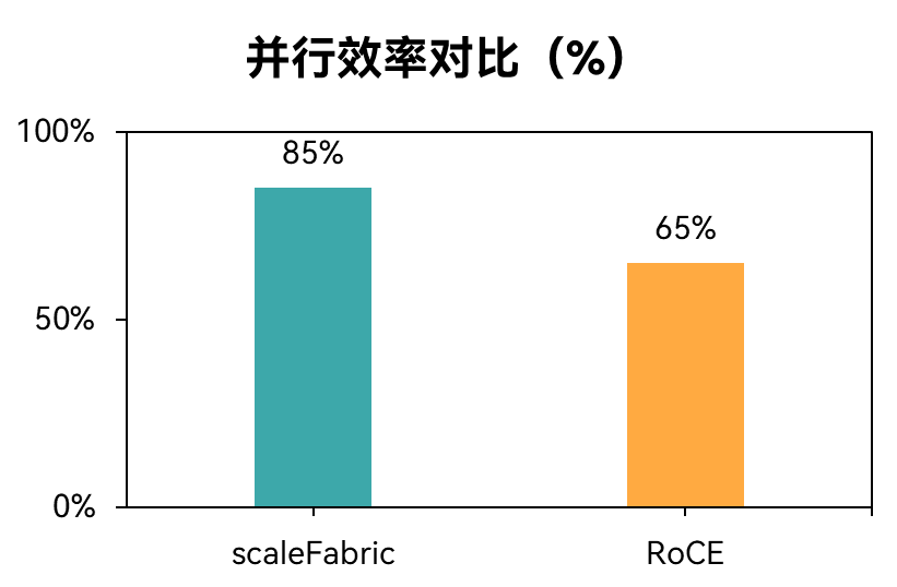

在并行效率方面,scaleFabric达到了85%,远超RoCE的65%,核心算力利用率大幅提升。相比传统RoCE方案,采用国产scaleFabric网络后,整体应用性能提升幅度超过30%。
从参数来看,scaleFabric全面对标英伟达NDR系列,甚至部分规格更优:端口密度上,交换机达80口400G,比NDR的64口提升25%,大幅降低组网成本;最大QP数上,支持256K,是NDR的2倍,更好支撑大规模并行计算;实测性能上,RDMA延时0.93微秒,转发延时260纳秒,达到国内领先水平。

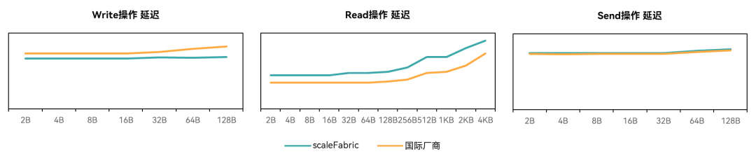

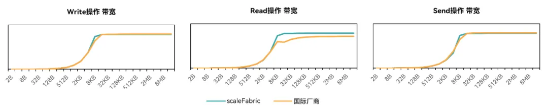

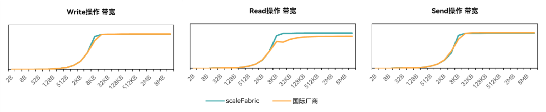

中国科学院计算技术研究所研究员王展的团队聚焦分子动力学模拟这一典型科学智能场景,其核心挑战在于高精度长时间模拟。他表示,团队曾在日本富岳超算上的优化经验表明,通信是最大瓶颈。在拿到scaleFabric后,他们第一时间部署测试,在单卡性能方面,单QP通信性能优于NVIDIA ConnectX-7(CX7),多QP通信Write/Send性能领先,RDMA Write延迟1.14μs、Send延迟 1.47μs,表现优异;交换机转发延迟实测255ns,与英伟达IB持平,优于主流300ns方案;在大规模集群测试中,124 GPU规模下带宽突破 120GB/s,4096 GPU至万卡级规模带宽基本稳定。
王展特别提到,scaleFabric具备极强的科研友好性,开箱即用、OpenSM服务完善,HPL、LAMMPS 等应用无需额外配置即可运行,监控与管理工具便捷易用。

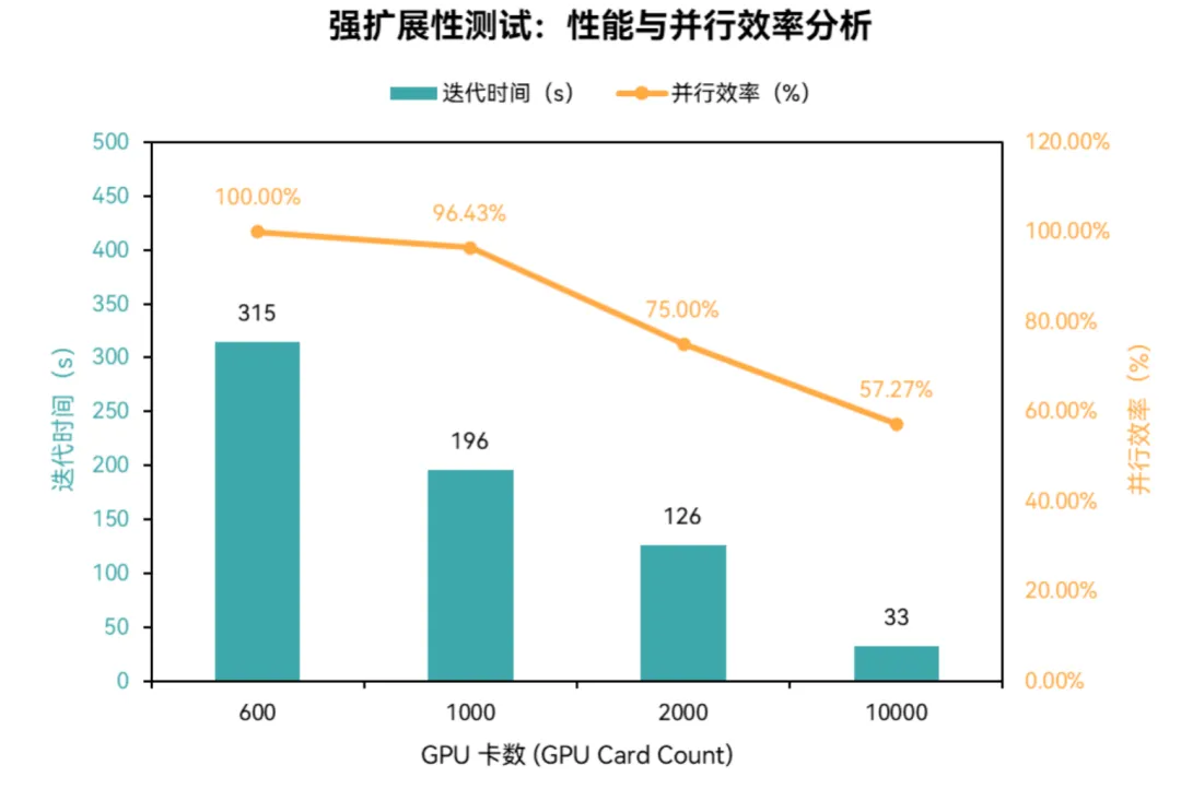

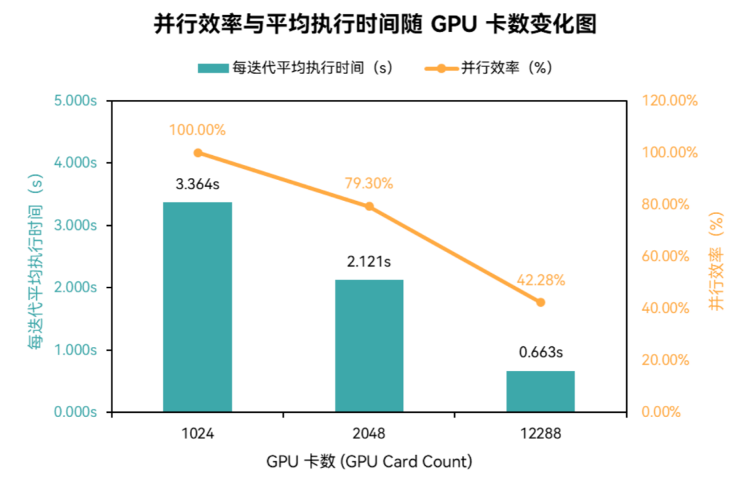

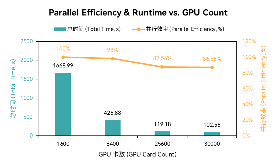

储根深的团队基于scaleFabric硬件,从硬件层、系统库层、算法层三层架构展开优化。在国家超算互联网核心节点的实测中,辐照材料分子动力学软件从千卡扩展至万卡,并行效率实现了86%,通信开销从50%降至10%;堆芯流体力学CFD软件 phi-flow万卡并行效率57%,通信时间下降10%;三维快堆堆芯中子物理输运软件 ANT MOC2.0在万卡规模下并行效率42%,特征线数量近2000亿,计算精度提升7 倍。
