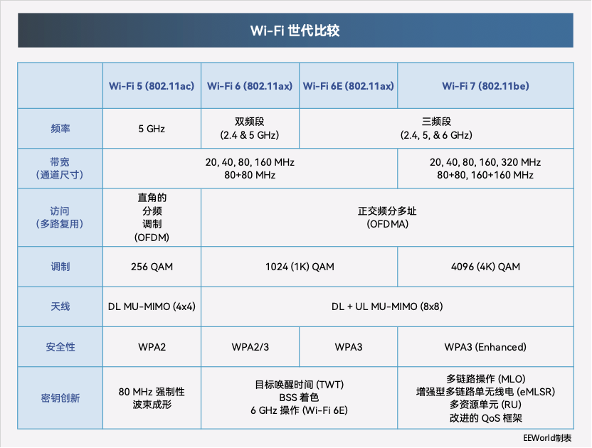

如此快的更新换代,Wi-Fi在变什么?简单来看,根据Jeff Lin的介绍,从Wi-Fi4、Wi-Fi5、Wi-Fi6到Wi-Fi7,最主要的变化在于吞吐量增加了、支持的频段越来越多。
尤其在Wi-Fi6E时,开放了6GHz频段。当然,这也不外乎是在继续追求更快更稳定的网络,为下游应用带来更多想象力,这便是Wi-Fi一直演进的方向。

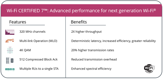

所以,仅此而已吗?事实上,带宽的提升,仅仅是Wi-Fi 7最平凡的提升。相比过去几代,Wi-Fi 7存在诸多创新的发明。Jeff Lin介绍道:
第一,引入了320MHz带宽,如果与Wi-Fi 6的160GHz相比,理论上提升了两倍的带宽,越大的带宽就代表着能够传输更大量的资料,吞吐量就越高。
第二,引入多链路操作(MLO)功能,它能够解决Wi-Fi频道占用的问题。简单解释,就是以前2.4GHz只能和2.4GHz相连,有了MLO就能够通过类似聚合频段的方式,一部分用5GHz,一部分用6GHz,提高连线效率。
第三,调变部分从之前的1024 QAM变成4K QAM,QAM数值越高,同一单位可传输的资料量越大。
第四, 512压缩块确认(Compressed Block-ack)功能提升了效率,同时减少了开销。
第五,以前Wi-Fi传输时,是一个频道一个频道传输,而Wi-Fi 7可以找到其它频道进行切换,而不需要重新传输数据,大大增加Wi-Fi 7的连线效率。
第六,对比前几代,Wi-Fi 7还有一项核心的区别,即开放6GHz频段。不过,目前全世界对于6GHz频段开放程度不同。
Jeff Lin介绍,6GHz分成四个不同的区域,UNII-5、UNII-6、UNII-7、UNII-8,大部分美国地区开放所有频段,欧洲、日本、澳大利亚虽然开放6GHz,但只开放Unii-5(5925MHz到6425Mhz),反观国内,则暂时没有开放6GHz频段。
