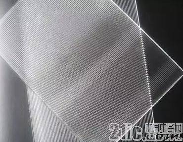

光栅式传感器指采用光栅叠栅条纹原理测量位移的传感器。光栅是由大量等宽等间距的平行狭缝构成的光学器件。
一般常用的光栅是在玻璃片上刻出大量平行刻痕制成,刻痕为不透光部分,两刻痕之间的光滑部分可以透光,相当于一狭缝。精制的光栅,在1cm宽度内刻有几千条乃至上万条刻痕。
这种利用透射光衍射的光栅称为透射光栅,还有利用两刻痕间的反射光衍射的光栅,如在镀有金属层的表面上刻出许多平行刻痕,两刻痕间的光滑金属面可以反射光,这种光栅成为反射光栅。由光栅形成的叠栅条纹具有光学放大作用和误差平均效应,因而能提高测量精度。
光栅传感器由标尺光栅、指示光栅、光路系统和测量系统四部分组成。标尺光栅相对于指示光栅移动时,便形成大致按正弦规律分布的明暗相间的叠栅条纹。
这些条纹以光栅的相对运动速度移动,并直接照射到光电元件上,在它们的输出端得到一串电脉冲,通过放大、整形、辨向和计数系统产生数字信号输出,直接显示被测的位移量。

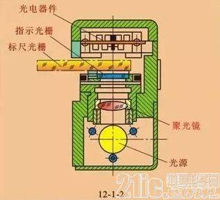

光栅传感器的结构及工作原理
光栅传感器的结构均由光源、主光栅、指示光栅、通光孔、光电元件这几个主要部分构成。
1、光源:钨丝灯泡,它有较小的功率,与光电元件组合使用时,转换效率低,使用寿命短。半导体发光器件,如砷化镓发光二极管,可以在 范围内工作,所发光的峰值波长为 ,与硅光敏三极管的峰值波长接近,因此,有很高的转换效率,也有较快的响应速度。
2、光栅付:由栅距相等的主光栅和指示光栅组成。主光栅和指示光栅相互重叠,但又不完全重合。两者栅线间会错开一个很小的夹角 ,以便于得到莫尔条纹。一般主光栅是活动的,它可以单独地移动,也可以随被测物体而移动,其长度取决于测量范围。指示光栅相对于光电器件而固定。
3、通光孔:通光孔是发光体与受光体的通路,一般为条形状,其长度由受光体的排列长度决定,宽度由受光体的大小决定。它是帖在指示光栅板上的。
4、受光元件:受光元件是用来感知主光栅在移动时产生莫尔条纹的移动,从而测量位移量。在选择光敏元件时,要考虑灵敏度、响应时间、光谱特性、稳定性、体积等因素。

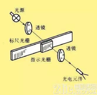

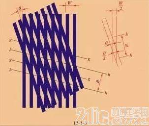

将主光栅与标尺光栅重叠放置,两者之间保持很小的间隙,并使两块光栅的刻线之间有一个微小的夹角θ,如图所示。
当有光源照射时,由于挡光效应(对刻线密度≤50条/mm的光栅)或光的衍射作用(对刻线密度≥100条/mm的光栅),与光栅刻线大致垂直的方向上形成明暗相间的条纹。
在两光栅的刻线重合处,光从缝隙透过,形成亮带;在两光栅刻线的错开的地方,形成暗带;这些明暗相间的条纹称为莫尔条纹。

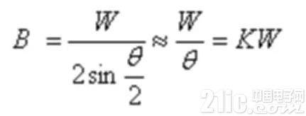

莫尔条纹的间距与栅距W和两光栅刻线的夹角θ(单位为rad)之间的关系为
(K称为放大倍数)。
当指示光栅不动,主光栅的刻线与指示光栅刻线之间始终保持夹角θ,而使主光栅沿刻线的垂直方向作相对移动时,莫尔条纹将沿光栅刻线方向移动;光栅反向移动,莫尔条纹也反向移动。
主光栅每移动一个栅距W,莫尔条纹也相应移动一个间距S。因此通过测量莫尔条纹的移动,就能测量光栅移动的大小和方向,这要比直接对光栅进行测量容易得多。
当主光栅沿与刻线垂直方向移动一个栅距W时,莫尔条纹移动一个条纹间距。当两个光栅刻线夹角θ较小时,由上述公式可知,W一定时,θ愈小,则B愈大,相当于把栅距W放大了1/ θ倍。因此,莫尔条纹的放大倍数相当大,可以实现高灵敏度的位移测量。
莫尔条纹是由光栅的许多刻线共同形成的,对刻线误差具有平均效应,能在很大程度上消除由于刻线误差所引起的局部和短周期误差影响,可以达到比光栅本身刻线精度更高的测量精度。因此,计量光栅特别适合于小位移、高精度位移测量。

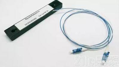

光纤Bragg光栅传感器

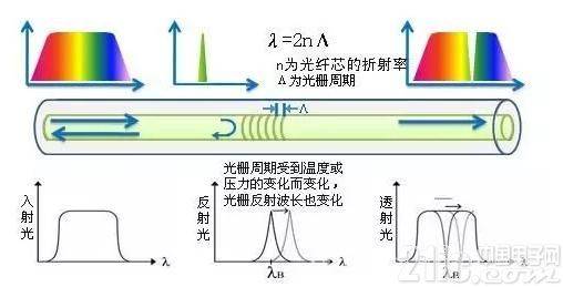

光纤光栅是利用光纤中的光敏性制成的。所谓光纤中的光敏性是指激光通过掺杂光纤时,在纤芯内产生沿纤芯轴向的折射率周期性变化,从而形成永久性空间的相位,光纤光栅的折射率将随光强的空间分布发生相应变化。而在纤芯内形成的空间相位光栅,其作用的实质就是在纤芯内形成一个窄带的(透射或反射)滤波器或反射镜。
当一束宽光谱光经过光纤光栅时,满足光纤光栅布拉格条件的波长将产生反射,其余的波长将透过光纤光栅继续往前传输,利用这一特性可制造出许多性能独特的光纤器件。

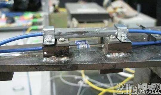

光纤光栅传感器可以检测的建筑结构之一为桥梁。应用时,一组光纤光栅被粘于桥梁复合筋的表面,或在梁的表面开一个小凹槽,使光栅的裸纤芯部分嵌进凹槽中(便于防护)。
如果需要更加完善的保护,则最好是在建造桥时把光栅埋进复合筋。同时,为了修正温度效应引起的应变,可使用应力和温度分开的传感臂,并在每一个梁上均安装这两个臂。

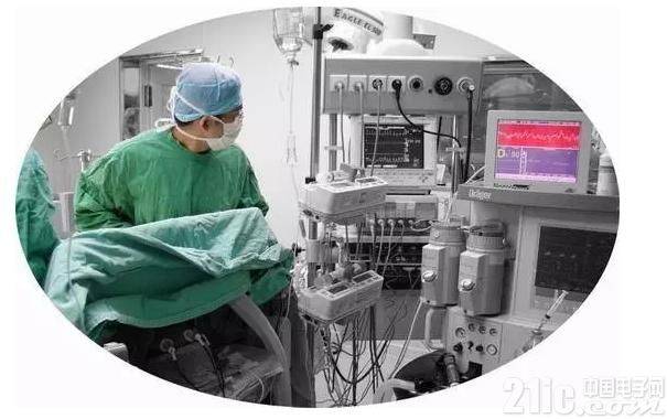

光栅传感器在医学中的应用
医学中用的传感器多为电子传感器,它对许多内科手术是不适用的,尤其是在高微波(辐射)频率、超声波场或激光辐射的过高热治疗中。由于电子传感器中的金属导体很容易受电流、电压等电磁场的干扰而引起传感头或肿瘤周围的热效应,这样会导致错误读数。
近年来,使用高频电流、微波辐射和激光进行热疗以代替外科手术越来越受到医学界的关注,而且传感器的小尺寸在医学应用中是非常重要的,因为小的尺寸对人体组织的伤害较小,而光纤光栅传感器正是目前为止能够做到的最小的传感器。它能够通过最小限度的侵害方式测量人体组织内部的温度、压力、声波场的精确局部信息。
到目前为止,光纤光栅传感系统已经成功地检测了病变组织的温度和超声波场,在30℃~60℃的范围内,获得了分辨率为0.1℃和精确度为±0.2℃的测量结果,而超声场的测量分辨率为10-3atm/Hz1/2,这为研究病变组织提供了有用的信息。
光纤光栅传感器还可用来测量心脏的效率。在这种方法中,医生把嵌有光纤光栅的热稀释导管插入病人心脏的右心房,并注射人一种冷溶液,可测量肺动脉血液的温度,结合脉功率就可知道心脏的血液输出量,这对于心脏监测是非常重要的。

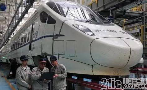

光栅传感器在我国高铁运行安全技术中的应用
我们平时搭乘列车,有时会觉得震动很大,乘车不舒服,这就是列车车轮出现了扁疤或者多边形。扁疤虽然只有几微米,但因为高铁运行速度快,却会对高铁产生极大震动。而传感器的作用,就是发现列车哪些地方出现了扁疤。
所谓光纤光栅监测系统,其实就是将碳纤维拉成光纤,再刻成光栅以安装在列车和铁轨上的传感器。光栅接收到激光信号后,会有反射波长,根据列车不同位置光栅反射回的波长情况,就可实时监测列车安全。
高铁线路复杂多样,放置传感器成为了一个大问题。光纤传感器的高明之处就在于利用铁轨监测列车,即在铁轨的某一小段放置传感器,只要保证传感器铺放长度稍大于一个车轮周长,就能将所有经过这一段的列车车轮全部监测一次。同理,也可利用在车轮上放置传感器监测铁轨。
对于光纤光栅传感器的优势,一方面,传统的传感器使用电信号会受到火车及铁轨产生的电磁信号干扰,而光纤则不存在这个问题;另一方面,中心研发的传感器质量小,可直接安装在高铁上,并不影响列车正常运行。

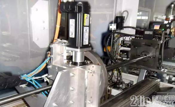

光栅传感器在数控机床上的应用
光栅传感器作为数控机床直线轴的位置检测元件,相当于人的“眼睛”,就是“监视”该直线轴在执行数控系统的移动指令后,该直线轴是否真正准确地运行到数控系统指令所要求的位置。
如果数控机床没有安装光栅传感器,当数控系统发出直线轴的移动指令后,直线轴能否到达数控系统要求的位置,完全依靠数控系统调试的精度和机械传动精度来保障。
数控机床使用一段时间后,由于电气调试参数的修改和机械误差的加大等原因,该直线轴很可能和数控系统指令所要求的位置相差很多,这时候数控系统根本不知道,维修和操作机床的人员也不知道,要想知道这个差距,维修人员就要对机床进行精度检测。
所以数控机床没有安装光栅传感器,就要定期对机床的精度进行检查,一不小心,一旦忘记检测数控机床的精度,很可能导致加工的产品精度超差甚至报废。
如果数控机床的直线轴安装了光栅传感器,上述问题就不用人来操心了,由光栅传感器来完成这个使命。
如果该直线轴由于机械等原因没有准确到达该位置,光栅传感器作为位置检测元件,会向数控系统发出指令,使该直线轴能够到达比较准确的位置,直到光栅传感器的分辨率分辨不出来。
这时的光栅传感器充当了独立于机床之外的监督功能,象人的眼睛一样,一直“监视”着直线轴的位置,保证了直线轴能够达到数控系统要求的位置。
