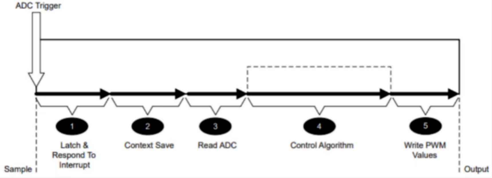

本质上,实时控制 MCU 的核心竞争力在于对实时应用场景的深度理解。具体而言,信号链环路的实时性涵盖了信号采集、中断响应、运算处理、外设控制等多个方面,任何一个环节的延迟短板都会导致整体性能下降。而通用 MCU 的设计更侧重标准化外设堆叠,很少针对这类专用场景进行链路级优化。“这也是实时控制 MCU 需要专注技术积累的核心原因 —— 唯有深度理解应用场景的链路特性,才能实现从硬件到算法的全链条性能优化,而这正是通用产品难以替代的壁垒所在。”宋昆鹏说道。
如图所示,典型的信号链传输流程,每个环节都影响到实时性

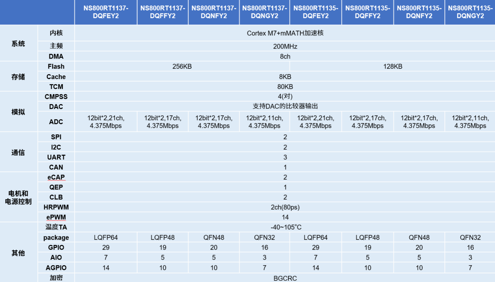

纳芯微此次新出的入门级实时控制MCU,该产品虽定位性价比,但核心架构与此前的中端、高端产品保持一致。
NS800RT1135/1137 搭载主频 200MHz 的 Cortex-M7 内核,支持 ECC 的 128~256KB Flash 与 80KB TCM(CPU核内0等待内存),均支持ECC功能,显著提升实时计算性能。配合纳芯微自研的 mMATH 数学加速核,可高效处理三角函数、超越函数与浮点运算,全面增强控制类应用的算力支持。集成高速 ADC 采样模块以及高精度PWM 输出模块,确保了链路的实时性。

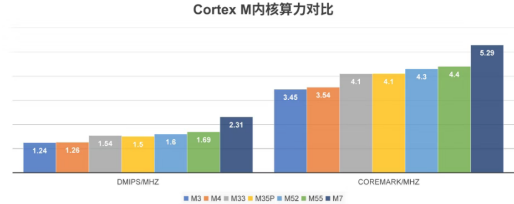

从行业普遍情况看,采用 Arm 内核的 MCU 厂商大多遵循固定产品框架:M0 用于低端、M3/M4/M33 等用于中端、M7 用于高端,形成明显的算力阶梯。工程师在选型时,若需要 100 多兆算力的中端产品,通常只能选择 M4、M33 或 M55 等内核,而一旦考虑 M7,算力往往直接跃升至 400MHz以上,而这些产品往往外设资源和价格都会大幅增加, “目前中端算力需求与高端 M7 产品之间产生了断层”。
为此,纳芯微摒弃了传统通用 MCU 的分级思路,全产品线采用了 M7 内核,通过调节主频、配置不同存储、外设、数学加速器等资源来适配低、中、高端需求。“比如针对通用变频器、白色家电、微型太阳能逆变器等场景,功率低但是要求并未降低 —— 比如需要快速的电流环控制、高精度的 PWM 输出。”宋昆鹏说道,“所以我们的新产品采用了200MHz主频的M7,搭配 80K TCM(0 等待内存),集成 mMath 数学加速核,搭载 12bit ADC及高精度PMW。”既能满足低功率系统实时性的高要求,同时也能避免资源过剩,浪费成本。
“让原本因成本或算力门槛无法使用 M7 的中端客户,得以用合适的性价比获取更优的实时性能,这就是 “M7 平权” 的核心逻辑。”宋昆鹏说道,“我们打破了 Arm 内核的固有分级,用统一架构实现跨场景的算力普惠。”
