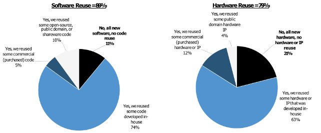

根据市场趋势预测,16位MCU在2025年的市场份额将降至14%,到2029年进一步下滑至8%。而32位MCU的市场份额则有望从66%增长至80%(图1)。
图1. MCUTAM(GartnerTAM,2025年5月,非车规MCU)

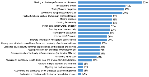

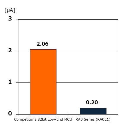

根据2023嵌入式调查报告,当今嵌入式工程师面临多重压力:在满足性能要求的同时平衡开发周期与成本,保障调试和测试质量,添加新功能并提升能效(图2)。为应对这些挑战,众多开发者正采用基于软硬件复用的开发方法,实现不同产品变体与区域的资源共享(图3)。
图2. 嵌入式系统工程师面临的核心挑战(2023嵌入式调查报告)
图3. 嵌入式工程中的软硬件复用(2023年嵌入式调查)

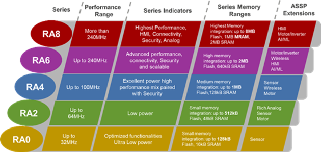

RA 系列是基于 Arm® Cortex® 核心的 32 位 MCU 系列,包括五个系列:RA0、RA2、RA4、RA6 和 RA8。RA0系列运行频率为32MHz,而RA8系列最高可达1GHz。该系列产品线覆盖广泛应用场景,既可作为紧凑型电池供电传感器系统的子MCU,也能实现复杂计算的高性能嵌入式解决方案。从RA0到RA8的可扩展性产品配置,支持用户长期产品开发(图4)。
图4. RA系列产品组合

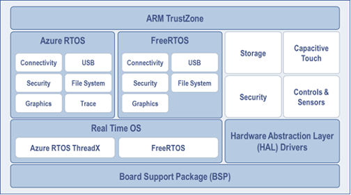

RA系列采用的灵活软件包(FSP)提供了统一的软件架构和配置流程(图5)。通过在所有系列中实现一致的开发方法和用户体验,该方案显著提升了开发效率。这种一致性为跨地域工程团队带来多重优势:促进标准化开发流程、简化工程师培训、提升未来软件可维护性与可扩展性,并确保更高且更统一的软件质量。
图5. 灵活软件包(FSP)包含的RA系列HAL驱动程序

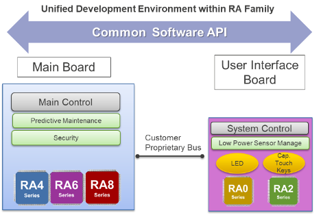

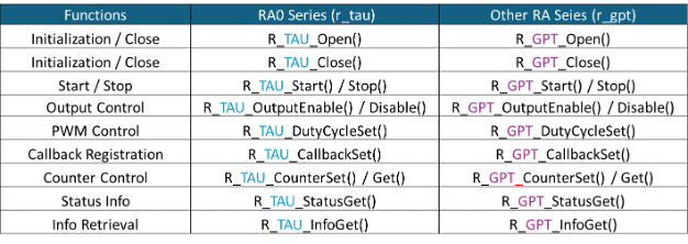

FSP在RA0至RA8系列中贯彻一致的API设计理念。RA0系列通过外设优化提升HAL驱动程序的易用性与内存效率,同时借助抽象化的HAL/API层保持软件可读性与可移植性(图7)。这使用户能够借助RA系列实现无缝软件开发与可扩展的模型部署(图8)。
图7. 计时器驱动程序中的函数分类与命名示例
图8. RA系列可扩展性示例

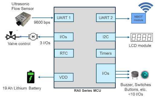

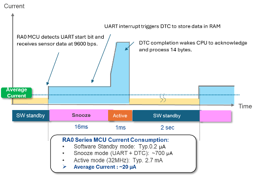

为具体展示RA0系列的低功耗特性,我们以燃气表管理系统为例说明其工作原理。图9展示了构成超声波燃气表的传感器、MCU及通信模块系统架构,图10则呈现了RA0系列实现的低功耗运行顺序。如图9所示,RA0系列在超声波燃气表等电池供电的传感器应用中充分展现其低功耗特性。该系统中,超声波流量传感器每2秒通过UART向MCU传输14字节数据。MCU处于休眠模式,检测到接收起始位后自动唤醒。接收数据后,CPU短暂执行主动操作发送应答确认,并将采集数据存储于RAM。随后每10分钟汇总流量数据并传输至云端。如图10所示,RA0系列在软件待机模式下实现典型值0.2μA的极低待机电流。即使在休眠模式(UART + DTC)下,电流消耗也仅约700 µA;而在活动操作期间,典型值控制在2.7 mA(32 MHz工作频率)。平均此工作周期,平均电流消耗低于20 µA。使用19 Ah锂电池时,可实现超过10年的电池寿命。(注:各电流消耗值基于RA0E1组的电气特性参考值,实际工作条件下可能存在差异。)
由此,RA0系列实现超低功耗运行,为电池供电的智能电表和传感节点等节能应用提供理想解决方案。
