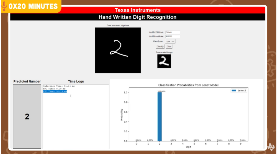

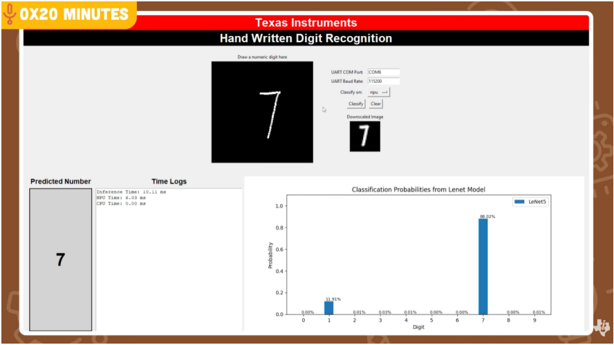

比如在TI的一个演示中,使用Arm CPU处理手写识别模型时延达到了91ms,而使用NPU时,处理速度仅为6ms,提升了15倍之多。

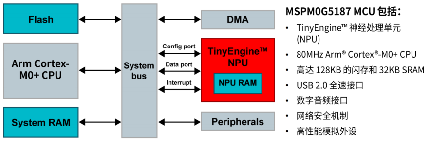

MSPM0G5187的定价颇具象征意义。这颗基于Cortex-M0+的MCU,在集成2.56 GOPS NPU的同时,将价格压低至1美元以内,使AI第一次进入大规模成本敏感市场。
MSPM0G5187产品框图
罗一丁在发布中提到:“很多边缘AI应用过去无法落地,并不是没有需求,而是受限于功耗、成本和尺寸。”
当这些约束被打破时,AI可以以更低成本进入此前的智能设备中。例如在MSPM0G5187的AI示例展示中,可应用于包括智能家居设备中的唤醒词检测、可穿戴健康监测设备中的手势与活动监测甚至工业电机中的电机振动检测等等,这些AI应用不再依赖云端,而是在本地完成。

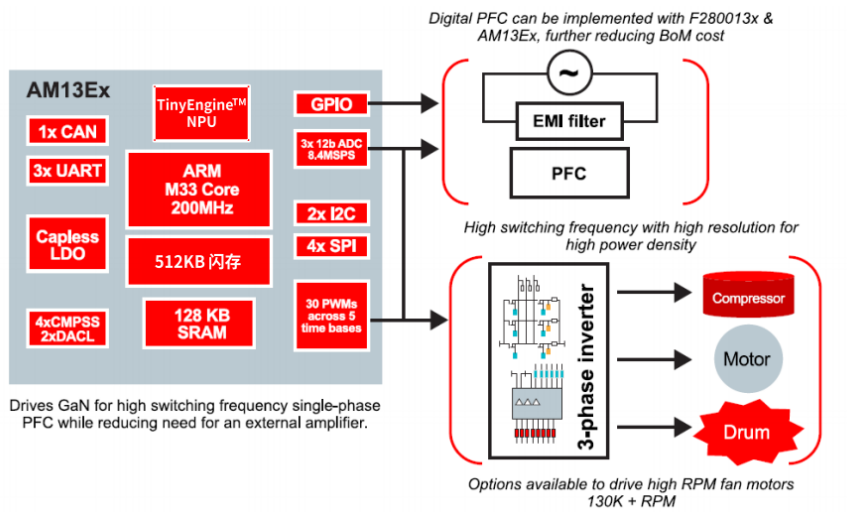

AM13Ex产品框图,以及应用于洗衣机中的示例
吴健鸿举例道:“在光伏系统的电弧检测中,传统方法大约85%的准确率,而通过TI的NPU,AI可以将准确率提升到超过99%。”
这种提升并不仅仅意味着更好,而是在很多场景中意味着从不可用变为可用。例如在电机的轴承的故障检测、洗衣机负载平衡、电池健康检测、风机负载失衡检测,空调系统优化,控制算法优化等等更多功能。

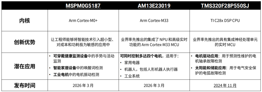

正如上文所述,搭载 TinyEngine NPU 的德州仪器微控制器目前包括以下三款已发布的产品。
TMS320F28P550SJ该芯片属于 C2000 系列 TMS320F28P55x 微控制器,其内置 NPU 可分担主 CPU 的 AI 推理任务。
AM13E230x该系列基于 Arm CortexM33 内核,通过集成 NPU 与先进实时控制架构,在家电、机器人及工业系统中实现自适应控制与预测性维护。
MSPM0G5187该系列为 80MHz Arm CortexM0+ 内核微控制器,隶属于 TI MSPM0 产品家族,借助 NPU 在高性价比、低功耗电子设备中实现边缘 AI 能力。

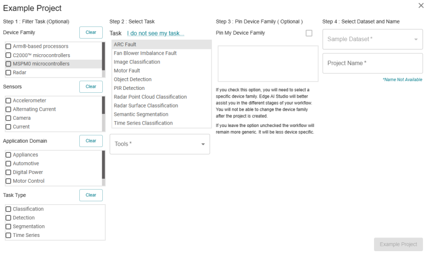

吴健鸿表示,目前TI提供了两套IDE,一是传统的 CCStudio 集成开发环境,内置 TI 专属编译器,同时增加 AI 辅助功能,大幅降低软件开发门槛。二是 CCStudio Edge AI Studio,这款工具面向客户免费开放,覆盖 AI 设计全流程——不仅可快速搭建适配模型,还能完成数据采集、神经网络选型与优化、模型训练及跨 MCU 部署等工作。
目前,TI的Edge AI Studio提供了已提供超过 60 种模型和应用示例,工程师可直接导入评估。
如图所示,Edge AI Studio支持各类分类、检测、时序等等AI应用。

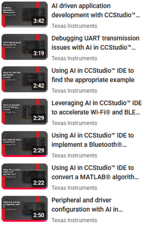

TI的CCS开始支持生成式AI

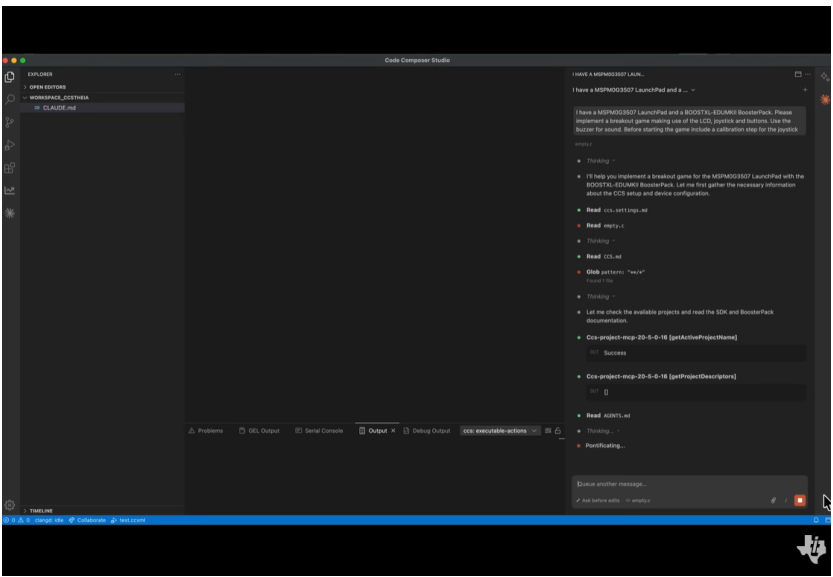

随着大语言模型的普及,vibe coding正在扩展至各类编程工具中,嵌入式同样如此。在2026 Embedded World上,德州仪器展示了CCStudio生态系统中集成的生成式 AI,通过集成 Claude Code 接口,设计人员能结合 TI 丰富的示例库加快代码开发与系统配置。
罗一丁提到:“工程师可以用自然语言生成代码,在几分钟内完成部署。”这不仅降低了门槛,也在改变嵌入式开发逻辑本身。
TI已经展示了一系列利用生成式AI加速嵌入式开发的示例。
如图所示,CCS接入了Claude Code,自然语言描述如下:我拥有一块MSPM0G3507 LaunchPad开发板和一块BOOSTXL-EDUMKII扩展板。请利用L-C 摇杆与按键实现一个打砖块游戏,并使用蜂鸣器播放音效。游戏开始前,需加入摇杆校准步骤。
用户输入这些自然语言之后,CCS便会自动进行执行系统配置,代码编写等等功能。
