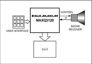

  例如,如果ku 波段多普勒雷达产生1khz 的“拍音”,则测量的目标直面而来(或而退)的速度为12.4m/s (即每小时28 英里或45 公里)。可用maxq3120 处理这种音频信号,框图如图1b 所示。
  图1a. 接收信号的多普勒频移取决于目标的运动速度和目标运动方向与雷达系统之间的夹角。
  图1b. 在多普勒雷达系统中,maxq3120 控制雷达头,并从雷达模块输出的中频(if)信号中提取“拍音”信号。
  利用两个adc 通道中的一个,maxq3120 能够采样雷达模块输出的差分信号,提取出其中的最强频率分量,并把它换算成每小时公里或英里数。此外,利用maxq3120 的乘-加单元还可进行一些复杂的滤波运算,从复杂的信号中提取出最强的频率分量,并且可能从微弱信号中提取出有用信息(比如,多普勒雷达系统运载车辆本身的运动速度)。

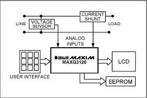

  在此最后一部分,maxq3120 回归其本源,但角色转变为用电者,而不再是供电者。图4 示出了本应用的框图。
  图4. 用电监视装置能够确定某电器何时用了多少电。它还可以报告会损坏敏感设备的电压浪涌和掉电故障。
  细节: maxq3120 专为支持电表应用而设计。它的两个adc 分别设计用于监视电压通道和电流通道。在本项目中,maxq3120 连续监视进入某设备的电压和电流。然后,它可以报告该设备的平均功率,用电高峰出现的次数和幅度,以及,如果需要的话还可提供该设备的功率因数。
  如何报告呢?最简单、直接的方法是在监视装置上采用一个小巧的lcd 。可以使用一个或多个按钮控制maxq3120 在多种显示模式间切换(电压均方根、电流均方根、功率、度数等等)。lcd 价格极其低廉,用来监视单个设备时,可做的非常紧凑、易用。
