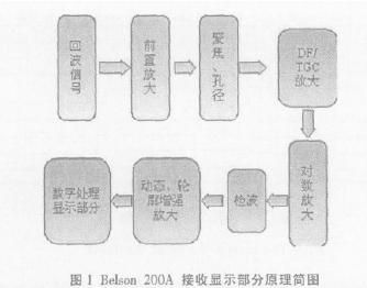

  Belson200AB型超声诊断仪接收及显示部分的原理框图如图1所示。在该图中,B型超声波的射频回波信号通过前置发动、聚焦、微分放大、时间增益补偿、检波等一系列的处理,最后通过数字处理将超声波图像送监视器显示和存储及打印图像。根据原始数据的要求,数据采集卡的射频信号输入源来之图1中DF/TGC放大模块之前的射频信号。

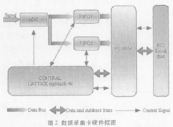

  图2显示了本数据采集系统硬件部分的框图:在该硬件框图中,PCI9054将两片FIFO连接到了PC机的PCI局部总线上。
  PCI9054接口芯片的特点:符合PCIv2.2规范的32位33MHz总线主控接口控制器可获得高达132兆字节/秒的PCI突发传输速度;具有两个DMA引擎,可编程目标和起始器数据传输模式和PCI信息传输功能;3.3V,5V容错PCI信号支持通用PCI适配器设计;灵活的3.3V,5V容错局域总线操作,高达50MHz;32位多路复用或非多路复用局域总线支持8位、16位以及32位外围设备和存储设备;工业温度范围操作等。

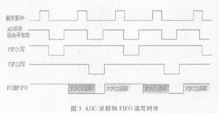

  在本设计中采用PCI9054C模式下的从目标模式和DMA模式。通过从目标模式向CPLD发出各种命令控制字来设定采样率和采样深度。通过DMA模式,将采集存储在FIFO的数据通过PCI9054的DMA通道0传输到计算机的内存中。为了使ADC采集的数据不被覆盖,采用两片FIFO交替存储数据,数据存储和读取时序如图3所示。
  图中触发脉冲由Belson200AB超仪发出,是该仪器一组阵元发射超声波和接受超声波的触发信号,周期为320μs。Belson200AB超仪的80基元R60凸阵探头被分成160组阵元,即一幅原始的B超图像由160线数据组成。数据采集是对每一线采集一定量的数据(采集的数据量可以由CPLD控制),在触发脉冲的下降沿开始采样数据,同时锁存该线在阵元组中的编号地址(该地址由Belson200AB超仪产生,通过排线接入采集卡CPLD的I/O口)。当达到预设的数据量时,通知PC机将数据和地址从FIFO读入PC机内存。两片FIFO交替工作的逻辑通过CPLD实现。

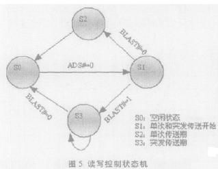

  从目标模式和DMA模式的读写时序控制均通过CPLD中的逻辑控制来实现(从目标模式的单周期读写时序和DMA模式的读写时序可以参考PCI9054DataBook)。为了实现这两种方式,我们设计了一个简单的状态机来实现(如图5)。S1状态表示一次传送周期的开始;S2状态表示单次传送周期;S3状态是突发传送周期。当PC机通过PCI9054向CPLD写入控制命令时状态机应该是S0→S1→S2→S0状态切换;而当PC机通过PCI9054以DMA方式读取FIFO数据时状态机应该是S0→S1→S3→S0状态切换。
  图6是对状态机控制FIFO读时序的仿真,其结果符合我们设计状态机的要求。在该图中LCLK是PCI9054的Local时钟,LHOLD是PCI9054申请Local总线的请求信号,LHOLDA是对Local总线申请所作出的应答信号;ADS_(ADS#)有效表示读写操作周期的开始;BLAST_(BLAST#)有效表示操作的最后一个周期;LWR_(LWR#)低电平表示读周期,高电平表示写周期;ROE_FIFO输出使能信号; REN_FIFO读使能信号; READY_(READY#)有效表示Local端数据已经准备好。

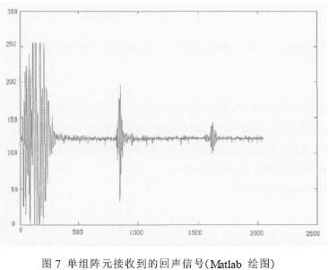

  图7是用本数据采集系统采集到的一组阵元接收到的一次回声信号,从图中可以看出有三个强的回声信号。其中第一个(从左向右)为探头的回声,第二、三个位被测物体上下表面的反射波。高频噪声大约在1%左右。
  图8是将160组阵元接收到回声信号按编号组成的一帧图像,即直接将如图7所显示的数据用256色的灰度图表示,在图中可以观察到有三个地方有灰度不同的条纹,第一处(从左向右)为超声出探头时形成的回声所形成,第二、三处分别为被测物体的上下两个表明的回声所形成。这与图7显示的单组阵元接收到的回声信号一致。
