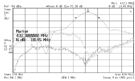

  5 调整与测试
  调试设备要求:一个信号发生器、一个信号分析器和一根接收天线。
  测试方法:将信号发生器的信号频率调整到433.92MHz,作为激励连接在天线上,用示波器从接受天线上获取接收到的信号,以此来观察天线发射的有效功率。调节匹配电容,以使获取功率最大。
  调整方法:将电容C1的电容值翻倍,然后逐渐减小,理解该电容是如何影响天线的性能,并使输出功率达到最大,观察在峰值附近时的灵敏度以及哪个电容对其影响最大。
  在调试的过程中,你可能会发现,当你用调节工具调节的时候,发射功率随着调节的工具的移开而减小。克服这个困难的方法是调节电容使发射功率通过峰值并记录峰值位置,然后继续调整电容,使输出功率达到峰值的另外一侧,然后移走调试工具,观察输出功率的变化情况。如果输出功率变小,则调整电容,使输出功率达到峰值的另外一侧,然后移走调试工具。反复试验,最终得到最大值。调试结果如图6所示。
