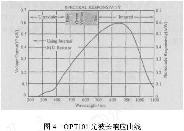

  在本文中, 采用一种新型的光敏元件OPT101 , 该元件将感光部件和放大器集成在同一个芯片内部, 这种集成化的设计方式有效地克服了后端运算放大器空载电流输出对光敏部件输出电流的影响, 而且芯片输出的电压信号可以通过外部的精密电阻进行调节, 有利于芯片适应整体的电路设计, 同时芯片的集成化设计也能够减小系统的功耗。
  3.2 发射光源
  光电式脉搏传感器主要由光源、光敏器件, 以及相应的信号调理控制电路构成。为了充分利用器件的效果, 光源和光敏元件的选择是综合考虑的, 光源的波长应该落在光敏元件检测灵敏度较高的波段内, 图4 为OPT101 的光波长响应曲线。
  脉搏信号主要由动脉血的充盈引起, 而血液中还原血红蛋白( Hb) 和氧合血红蛋白( HbO2 ) 含量变化将造成透光率的变化, 当氧合血红蛋白和还原血红蛋白对光的吸收量相等时, 透射光的强度将主要由动脉血管的收缩和舒张引起, 此时能够比较准确地反映出脉搏信号。图5 为血红蛋白的光吸收曲线, 从图中可以看出, 血液中HbO2 和Hb 对于不同波长光的吸收系数的差异明显, 而且2 条曲线好几个不同的交点, 考虑到在805 nm 波长处, 血红蛋白的光吸收率比较低, 那么透射过手指的光强较大, 有利于光敏器件的接收, 因此发射光源的波长选择为805 nm。
