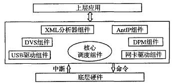

  为此,γOS提供了对组件化的功能设计方式的支持。γOS可分解为一个核心调度组件和若干功能组件。现有的功能组件主要包括:能耗控制组件如动态电源管理 DPM组件和动态电压调整DVS组件,AntIP协议(支持微型嵌入式TCP/IP协议)组件,USB驱动组件,网卡驱动组件和XML分析器组件等。
  根据不同应用配置不同的功能组件,以实现特定的目标。γOS支持静态配置和动态加载两种方式。静态配置组件最少可只包括一个核心调度组件,而其他的功能组件可根据相应的应用需求选择预先静态配置方式或者动态加载方式。
γOS组件示意图
图3 γOS组件示意图

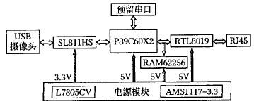

硬件平台示意图
图4 硬件平台示意图
  γOS是以网络传感器应用为目标的,它可以运行在多种目标传感器上。我们采用γOS机制,针对图像数据采集方面的应用,设计了一套较典型的网络图像传感器系统。该系统主要由主控模块、存储模块、USBhost模块、以太网模块、摄像头模块和串口模块(预留接口)组成,采用的芯片分别为Philips公司的 P89C60X2(80C51芯片)、USB控制芯片SL811HS、RAM芯片62256和NIC芯片RTL8019AS。

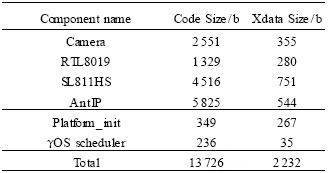

  采用γOS的网络图像传感器的各模块的代码量及所需数据空间大小如表1所示。从该表中可看出γOS的核心代码量基本接近TinyOS的核心代码量。
表1 模块代码量与所需数据空间
模块代码量与所需数据空间
