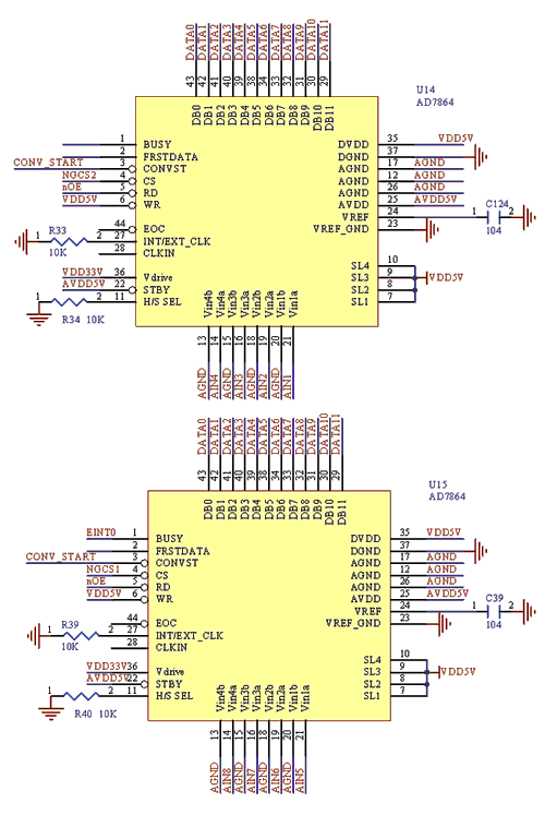

  A/D芯片与CPU的接口
  A/D芯片采用AD7864,AD7864是一种高速、低功耗、可以4通道同时采样的A/D转换器。它的主要特性有:高速12位A/D转换器;同时采样4个输入通道,并具有4个采样、保持放大器;0.35μs采样保持获取时间,每一个通道转换时间1.65μs;可以通过软件或者硬件的方法选取用于采样的通道;单电源供电(+5V);多个转换电压范围;具有高速并行接口,可以与处理器直接连接;低功耗,每通道功耗90mW;对于每一个模拟输入通道均有过压保护电路。AD7864 4通道同时工作时,最大采样率可以高达130kHz。用了2片AD7864,可以同时采样8路信号,同时监测8个通道。
  通常的机械的转速的范围在100~30000转/分,即最高频率为500Hz,根据振动分析仪的采样需要,每个周期采128个点计算,采样频率不超过64kHz, 这样的采样频率与S3C2410的CPU核心频率200MHz、外部数据总线频率的100MHz相比还是很低的。
  因此采用AD7864的A/D转换结束信号BUSY的下降沿中断CPU,然后由S3C2410直接读取A/D转换后的数据到内存中去。没有采用外部RAM缓存A/D转换后的数据或用FIFO来对数据进行缓存,然后再由CPU读取缓存里数据的方法。电路的实际测试结果是采样频率小于100kHz时,完全可以正确无误的读取到采样后的数据,大大的简化了A/D采样部分的电路设计及节省了电路成本。
  与CPU的接口电路的设计如图1所示。
  图1 AD7864与S3C2410的接口设计
  其中AIN1-AIN8是模拟信号的输入,DATA0-DATA11是S3C2410的数据总线的低12位,EINT0接S3C2410的外部中断线的0号线,nOE是S3C2410的读使能信号,AD7864的片选直接接S3C2410的NGCS1、NGCS2,对AD7864进行读操作用BANK1、BANK2的首地址,即0x08000000,0x10000000。CONV_START是采样频率信号,可以是外部的同步采样信号,每周期采128个点,也可以是内部PWM电路产生的内部非同步采样信号。

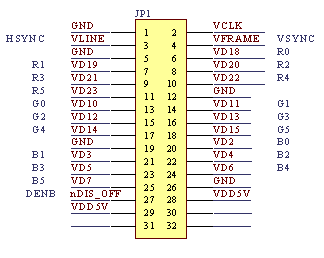

  显示屏接口电路
  S3C2410自带LCD驱动器,所以显示接口的设计比较简单,使用的TFT显示屏为台湾元太的PD064VT4屏,PD064VT4屏是一款640×480的高亮TFT彩屏,其亮度为400Cd/m2,非常适合工业场合的应用,信号接口:并行 18位 RGB,每种颜色用6位信号表示。
  TFT显示屏与CPU的数字接口部分如图2所示。
  图2 PD064VT4显示屏与S3C2410的数字接口部分
  S3C2410的LCD驱动器接口是24位的RGB接口,其输出信号为VD0-VD7、VD8-VD15、VD16-VD24,每种颜色用8位数字信号表示; PD064VT4 TFT屏的接口是18位的RGB接口,每种颜色用6为数字信号表示,即R0-R5、G0-G5、B0-B5。连接时VD2-VD7和B0-B5相连,VD10-VD15和G0-G5相连,VD18-VD23和R0-R5相连。VD0、VD1、VD8、VD9、VD16、VD17不使用。

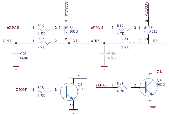

  触摸屏接口电路
  本振动测试分析仪的人机接口界面采用了电阻式触摸屏,加上采用了640×480的高亮TFT彩色液晶屏,使得人机界面很友善,操作非常方便。S3C2410自带了触摸屏的接口电路,触摸屏接口的设计比较简单。触摸屏接口电路如图3,其中YU、YL、XR、XL表示4线电阻式触摸屏的的4个接口信号。
  图3 触摸屏接口电路

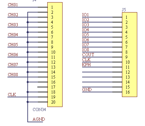

  信号输入接口板和底板的连接关系如图4所示。
  图4 信号输入接口板和底板的连接关系
  IO1-IO7是S3C2410的8个IO口线,主要用来对信号输入接口板的输出信号进行选择,首先控制是按照涡流传感器处理还是按照磁电传感器处理,然后控制是输出交流的波形信号还是输出直流信号(间隙电压或振动烈度)。
  Ch01-ch08是信号输入接口板输出给AD7864去进行采样的交流或直流信号。KPH信号是转速信号,送到S3C2410的定时器去测量转速。CLK的频率是KPH频率的128倍,也即外部同步采样频率信号,通过信号输入接口板上的一个锁相环电路产生,COUT是由S3C2410的定时器对输入的CLK信号进行128分频产生,是反馈给锁相环电路的相位比较信号。

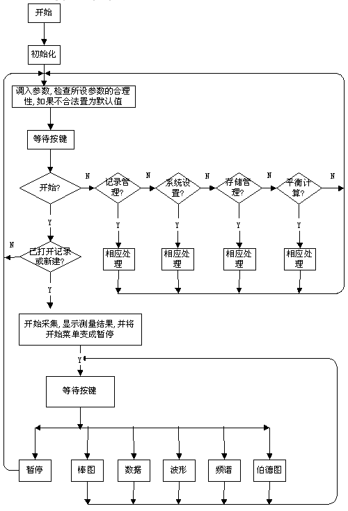

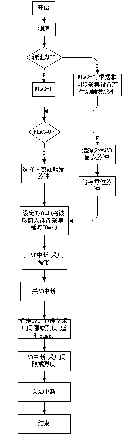

  整体流程图如图5图6所示。
  图5 整体软件流程图
  图6 信号的A/D采集流程图
