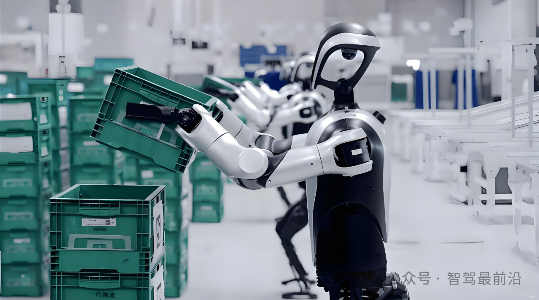

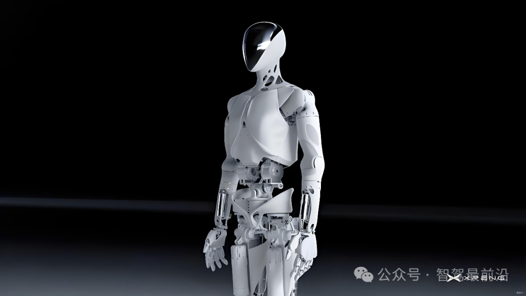

2025年11月5日,小鹏汽车正式发布“IRON”人形机器人,其高度拟人的步态与流畅的运动控制引发了行业广泛关注。作为造车新势力,小鹏此举不仅拓展了其技术边界,更凸显出自动驾驶与具身智能两大领域在技术路径上的深度关联。尽管两者在感知、决策、控制的共性框架上高度相似,但仍存在系统性差异,尤其在感知层面有很大的不同。
